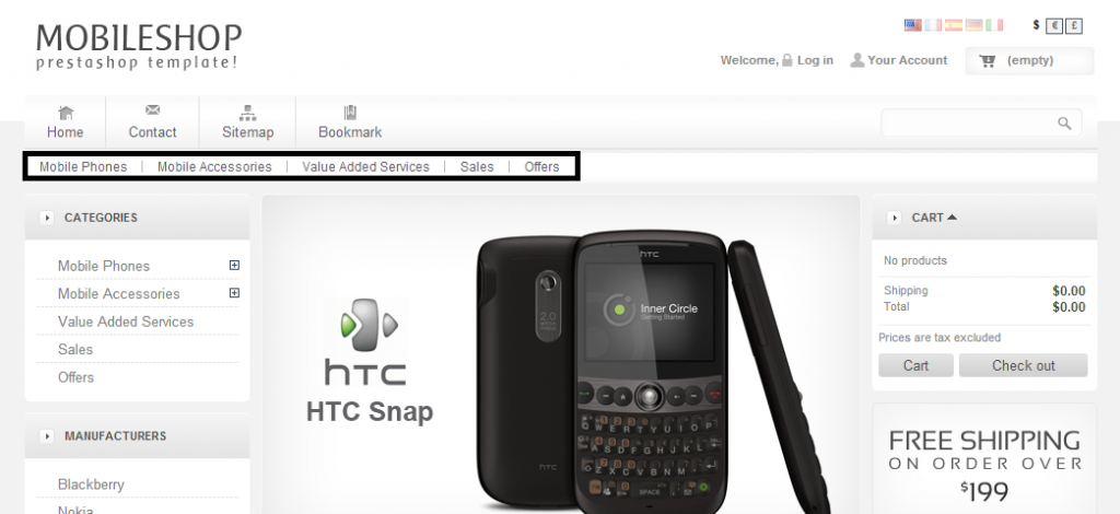

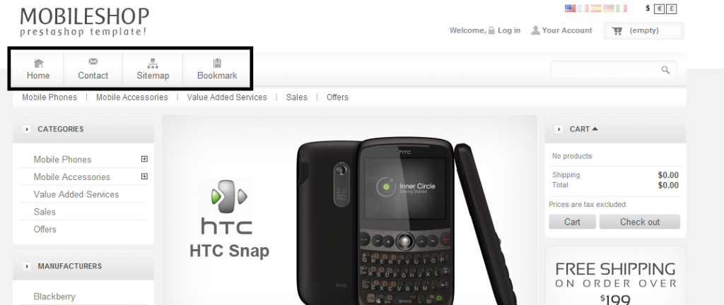

nadie Posted January 15, 2013 Share Posted January 15, 2013 La tienda no está abierta todabía así que aunque te lo diga no podras verlo. La versión de prestashop es 1.4.8.2 y el tema es el PRS010011. Si con eso no podemos hacer nada me dices para poder darte acceso a ver la tienda. Saludos. ¿Suponiendo que es esta plantilla: http://addons.prestashop.com/demo/FO1907.html ? Y te refieres a lo que te señalo en la siguiente imagen: Has editado el fichero: /themes/PRS010011/modules/blockpermanentlinks/blockpermanentlinks-header.tpl Y has forzado compilación (pregunto) En cambio, si te refieres a esta otra parte que te señalo en la imagen: Imágenes extraídas de mi blog de Prestashop. Es simplemente un override del menu horizontal en la plantilla, y puedes configurarlo desde la pestaña modulos, buscando el menu horizontal. Saludos PD: Se te he olvidado abrir un tema nuevo en el foro. Link to comment Share on other sites More sharing options...
