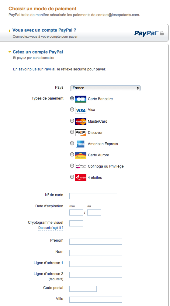

Re bonjour,
J'ai réinstallé la version 2.8.7 du module PayPal et le paiement peut maintenant se faire par carte sans l'obligation de créer un compte PayPal…
