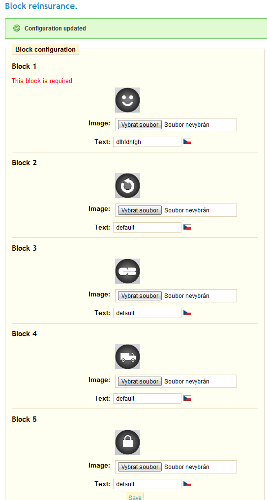

kucerovic Posted January 7, 2012 Author Share Posted January 7, 2012 Tohle nastaveno mám, Nucena kompilace - Ano Cache - Ne Vymazala jsem také obsah složky v tools - (cache i compile) a také v themes/prestashop/cache. A stále se zobrazuje starý Footer, nechce se změnit. Block Reinsurance mám zaplý Link to comment Share on other sites More sharing options...
jarrii Posted January 8, 2012 Share Posted January 8, 2012 Tohle nastaveno mám, Nucena kompilace - Ano Cache - Ne Vymazala jsem také obsah složky v tools - (cache i compile) a také v themes/prestashop/cache. A stále se zobrazuje starý Footer, nechce se změnit. Block Reinsurance mám zaplý Musis nahrat obrazek do bloku 1. Dokud tam nebude, nezobrazi se ti toto pole s ikonami... Jinak pokud pouzivas posledni Template PrestaShop Template 1.4.5 Free, tak je v instrukcich popsano, jak postupovat pri instalaci... Configure the following modules: - Block Reinssurance(add to Hook footer) Please be sure to have correct position for the modules: FOOTER - Block Reinssurance - Block category - MyAccount - CMS - Social - Infos contact Link to comment Share on other sites More sharing options...
