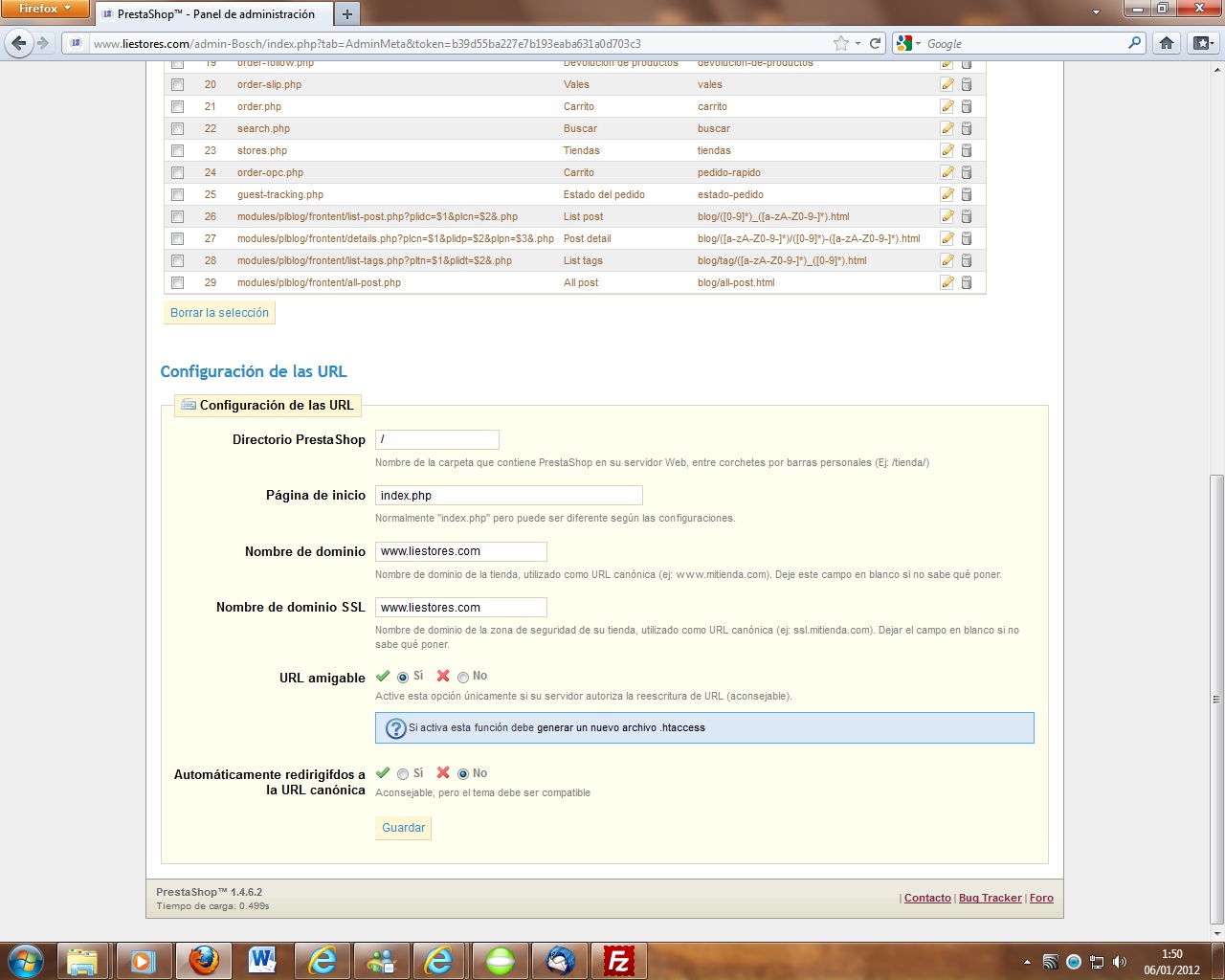

LieBM Posted January 6, 2012 Author Share Posted January 6, 2012 En la pestaña de SEO/URL tengo lo siguiente: te paso pantallazo Link to comment Share on other sites More sharing options...
nadie Posted January 6, 2012 Share Posted January 6, 2012 En la pestaña de SEO/URL tengo lo siguiente: te paso pantallazo Si quieres me puedes pasar los datos de acceso por privado y intentar solucionarte el problema. Un saludo Link to comment Share on other sites More sharing options...
