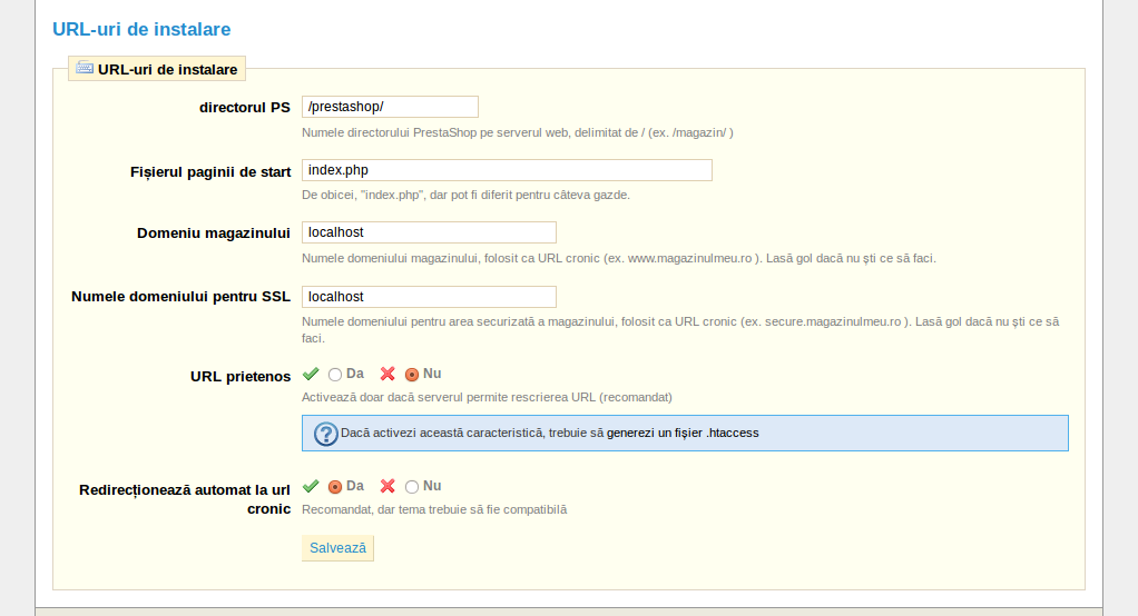

mishcarel Posted January 7, 2012 Author Share Posted January 7, 2012 atunci la ei este problema o sasi revina ei imi zic ca platforma mea nu mai este functionala, cu toate ca n-am modificat nimic, nu stiu de ce nu ma mai pot loga in BO, nu mai primesc mailurile trimise de la Contact, iar cei care fac un cont nou pe site nu primesc mail. La fel si in cazul unei comenzi A mai patit cineva asa? Ce credeti ca as putea face? Ma intereseaza sa stiu si de unde pot modifica din cod, setarile de la BO>>Preferences>>SEO&URL. (cele din imaginea atasata) doresc sa le modific din cod pentru ca nu pot accesa BO. Link to comment Share on other sites More sharing options...
costi43 Posted January 7, 2012 Share Posted January 7, 2012 la imaginea pe care ai atasat-o pune la domeniul magazinului www.alfasport.ro si la direcrorul PS pune / localhost are adresa de IP 127.0.0.1 si nu este piblica, nu ai cum sa-l vezi tu ai facut magazunul in XAMPP sau WAMP acolo e intradevar localhost ca doar pe cuca ta lai facut schimba ce tia, zis Link to comment Share on other sites More sharing options...
