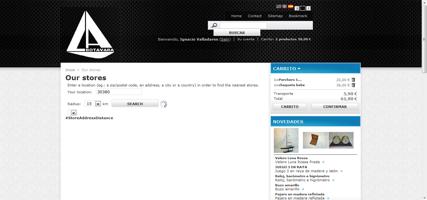

La Botavara Posted January 5, 2012 Author Share Posted January 5, 2012 a mi tampoco me aparece, no se de que puede ser. Lo he medio arreglado. He copiado el archivo stores.tpl que estaba en el tema de prestashop original en el tema colorbold, pero ahora me sale algo distinto. Para empezar me sale en ingles, no me sale el mapa y se queda cargando sin hacer nada. Adjunto foto. Link to comment Share on other sites More sharing options...
