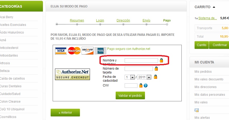

clicotop Posted January 4, 2012 Share Posted January 4, 2012 Bonjour, N'arrivant pas à me mettre sur la langue Francaise je suis obligé de poster en Anglais. Donc mon problème est le suivant: Le module de Authorize.net de la version Prestashop 1.4.5.1 fonctionne correctement cependant, j'ai un problème, le champs pour insérer le nom de la carte bancaire est beaucoup trop court en caractère! Je vend en Espagne et les gens ont souvent plus de 3 noms ! Il faudrait donc que je puisse permettre l'écriture de au moins 150 caractères. Comment puis-je faire? Merci Link to comment Share on other sites More sharing options...

Carl Favre Posted January 4, 2012 Share Posted January 4, 2012 Oui donc c'est bien dans le module authorize que tu peux modifier ce champ. Il faut modifier le fichier authorize.tpl, ligne 54 <input type="text" name="name" id="fullname" size="27" maxlength="25S" /> si je ne dis pas de bêtise. Remplace size="27" par la taille qui te convient. Link to comment Share on other sites More sharing options...
clicotop Posted January 4, 2012 Author Share Posted January 4, 2012 Vous y étiez presque, mais le fichier s'appel authorizeaim.tpl ensuite c'est pas la taille du champs qu'il fallait que je modifie mais le nombre de caractère, donc juste à coté maxlength="25S" en 50s Merci en tout cas pour ce topic... et votre rapidité ! Link to comment Share on other sites More sharing options...
