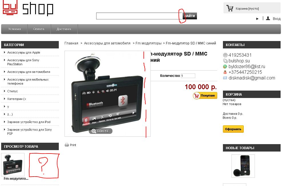

zapatronen Posted January 3, 2012 Share Posted January 3, 2012 На скриншоте ниже красная кривая пунктирная линия отрезает чуть-чуть по вертикали картинку, потому что она наезжает на название продукта. Красный квадрат внизу скриншота показывает, что здесь не показывается товар,а переноситься под первый Красный овальчик на модуле"поиск" не может понять куда делся перпендикуляр черный для соединения прямоугольного поля поиска в единую фигуру Я так понял , что это искать в глобале по названиям модулей? Заранее благодарю Вас ! Link to comment Share on other sites More sharing options...

Dimitri Yelquin Posted January 3, 2012 Share Posted January 3, 2012 Разве у нового шаблона контейнер уже, чем у старого? Сомневаюсь. Кто-то его ширину подправил. Но тогда нужно править и всё-всё остальное. Естественно, блоки будут наползать друг на дружку. Раньше, чем копаться в блоках, попробуйте поменять ширину главного контейнера (в ПрестаШопе называется «page») на 980px. Link to comment Share on other sites More sharing options...
Dimitri Yelquin Posted January 3, 2012 Share Posted January 3, 2012 Точно, как и у старого, 980px. У Вас — 955px. Правьте! Меню придётся править отдельно в папке «modules». Там поиском по странице (горячие клавиши Ctrl + f) по слову «top» найдёте модуль меню и в нём — файл стилей. Link to comment Share on other sites More sharing options...
asenik Posted January 3, 2012 Share Posted January 3, 2012 С большой картинкой ещё может быть прикол из-за изменения (не изменения) размеров миниатюр - может они просто не помещаются, а чёткие размеры не указаны нигде? Link to comment Share on other sites More sharing options...
Dimitri Yelquin Posted January 4, 2012 Share Posted January 4, 2012 И это С большой картинкой ещё может быть прикол из-за изменения (не изменения) размеров миниатюр - может они просто не помещаются, а чёткие размеры не указаны нигде? И это бывает. Но в данном случае картинка в норме — 300х300, а центральная колонка очень заужена. В новом шаблоне боковые колонки пошире, чем в старом. Поэтому, при той же ширине контейнера, центральная колонка уже. Но тут и сам контейнер уже на целых 25px! Link to comment Share on other sites More sharing options...
Andrey Green Posted January 5, 2012 Share Posted January 5, 2012 В новом бесплатном шаблоне при установке меняются размеры некоторых типов изображений товара: Change the size of pictures if necessary in your Back office > Preferences > Images- small H : 45px ; W : 45px - medium H : 58px ; W : 58px - large H : 264px ; W : 264px - home H : 124px ; W : 124px По-умолчанию идет: medium 85 px 85 px large 300 px 300 px Измени размеры изображений на требуемые шаблоном и будет счастье Link to comment Share on other sites More sharing options...
Dimitri Yelquin Posted January 5, 2012 Share Posted January 5, 2012 Возможно, придётся сделать и это, но ширину контейнера, по-любому, нужно исправить на дефолтную 980px. Link to comment Share on other sites More sharing options...

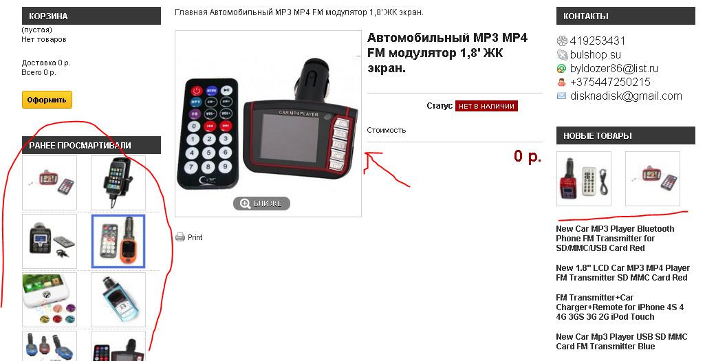

zapatronen Posted January 17, 2012 Author Share Posted January 17, 2012 Центральную колонку исправил изменив в настройках изображения размер с 300 на 300 на 270 на 270 Остальные сдвиги поправил в \themes\prestashop_new\css\modules . Но с модулем "просмотренные товары" пришлось схитрить. Когда квадраты с картинками стали на место, то текст описания каждой картинки вылазил на центральную колонку. Я просто поставил размер шрифта 0 и получилось как хотел . Проще говоря менял пиксильные значения в стилях модулей на поменьше и все. вот что получилось Link to comment Share on other sites More sharing options...
