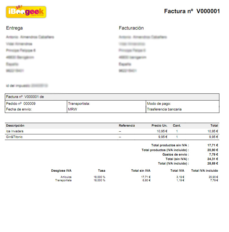

Rubix Posted January 2, 2012 Share Posted January 2, 2012 Buenas. Acabo de imprimir las facturas de las ventas de Noviembre y Diciembre (mis primeras ventas ^^) y me doy cuenta que no saca la fecha de la factura por ningún lado, así que no son válidas ante hacienda. ¿Qué puedo hacer? ¿Donde puede estar el problema? Gracias! Link to comment Share on other sites More sharing options...

Rubix Posted January 2, 2012 Author Share Posted January 2, 2012 deberían salir... Por eso lo pregunto... jejeje Link to comment Share on other sites More sharing options...
Rubix Posted January 3, 2012 Author Share Posted January 3, 2012 Aquí la tienes. Gracias por el interés. Link to comment Share on other sites More sharing options...
Rubix Posted January 4, 2012 Author Share Posted January 4, 2012 Aquí la tienes. Gracias por el interés. Alguna idea? Gracias. Link to comment Share on other sites More sharing options...

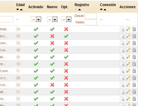

Rubix Posted January 4, 2012 Author Share Posted January 4, 2012 Has instalado algún modulo que pudiera causar este problema? Que es lo ultimo que has instalado en referencias a modulos. ? Mmmm... la tengo tal cual viene de fabrica. Es esta: http://livedemo00.te...estashop_34036/ Pero debe de ser algun problema mas gordo, porque por el Backend tampoco sale la fecha, por ejemplo en los registro de los usuarios. Mira la captura. De todas maneras tengo que actualizar a la 1.4.6.2 (estoy en la 1.4.6.1), pero no se si con eso se arreglará el tema.. Saludos. Link to comment Share on other sites More sharing options...
Rubix Posted January 4, 2012 Author Share Posted January 4, 2012 Y por lo visto, en la Base de Datos si que guarda dichos valores. No me gusta este tipo de errores :-( Link to comment Share on other sites More sharing options...

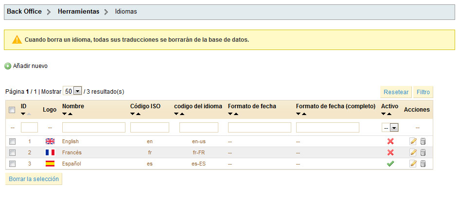

Rubix Posted January 11, 2012 Author Share Posted January 11, 2012 Resubo, por si a alguien le viene la inspiración... Veo por donde van los tiros... En el menu "Herramientas -> idiomas" no tiene asignado el formato de la fecha (mirar captura) y claro, cuando intento cambiarlo me sale el error que planteo aquí: http://www.prestasho...rtl-in-field-l/ Creo que empiezo a enloquecer, jeje. Link to comment Share on other sites More sharing options...
Rubix Posted January 11, 2012 Author Share Posted January 11, 2012 Veo por donde van los tiros... En el menu "Herramientas -> idiomas" no tiene asignado el formato de la fecha (mirar captura) y claro, cuando intento cambiarlo me sale el error que planteo aquí: http://www.prestasho...rtl-in-field-l/ Creo que empiezo a enloquecer, jeje. Solucionado! Era un problema con la base de datos. Aquí la solución: http://www.prestashop.com/forums/topic/150127-se-ha-producido-un-error-mientras-se-actualizaba-el-objeto-lang-unknown-column-is-rtl-in-field-l/ Link to comment Share on other sites More sharing options...
