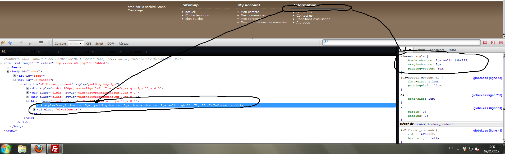

Eva1300 Posted January 2, 2012 Share Posted January 2, 2012 Bonjour, alors à l'aide de firebug, je voudrais changer l'apparence d'un trait mais seulement il me dit pas dans quel fichier aller pour changer sa .... donc je sais que normalement cela se trouve dans un fichier tpl, j'ai déjà pu modifier l'apparence de quelque chose qui se nommait aussi element style sur firebug donc j'ai trouvé le bon fichier a modifier mais la impossible de trouver QUEL fichier il faut modifier .... regardez la capture d'écran que j'ai mis c'est mieux ! voila donc si quelqu'un pourrait-il m'aider svp merci en avance .... Link to comment Share on other sites More sharing options...
Cerise Posted January 2, 2012 Share Posted January 2, 2012 Hello, Ça doit se trouver dans un fichier .tpl directement et non dans le CSS puisque le style est appelé directement dans la balise. v2-footer c'est ton footer.tpl ou alors dans un module que tu utilises ! Link to comment Share on other sites More sharing options...
Eva1300 Posted January 3, 2012 Author Share Posted January 3, 2012 coucou, pourtant je n'ai aucun module spécial pour le footer :/ oui, c'est bizarre car sur les deux autre trait de 2px juste à coté de celui des infos je l'ai modifié dans le fichier footer.tpl mais impossible de trouver celui-ci, regarde mon code du fichier footer.tpl (que le passage nécessaire) : {if !$content_only} </div> <!-- Right --> <div id="right_column" class="column"> {$HOOK_RIGHT_COLUMN} </div> </div> <!-- Footer --> <div class="flatclear"> </div> </div> <div id="v2-footer"> <div id="v2-footer_content" style="padding-top:2px"> <div style="width:200px;text-align:left;float:left;margin:5px 10px 0 0"> <div style="margin:8px 12px">{l s='crée par'} crée par la société Stone Carrelage</div> </div> <div class="float" style="width:200px;margin:5px 10px 0 0"> <h4 style="border-bottom:1px dotted #89725b;margin-bottom:5px;padding-bottom:5px">{l s='Sitemap'}</h4> <ul class="v2-ulfooter"> <li><a href="{$base_dir}">{l s='accueil'}</a></li> <li><a href="{$link->getPageLink('contact-form.php', true)}">{l s='Contactez-nous'}</a></li> <li><a href="{$link->getPageLink('sitemap.php')}">{l s='plan du site'}</a></li> </ul> </div> <div class="float" style="width:200px;margin:5px 10px 0 0"> <h4 style="border-bottom:1px dotted #89725b;margin-bottom:5px;padding-bottom:5px">{l s='My account'}</h4> <ul class="v2-ulfooter"> <li><a href="{$link->getPageLink('my-account.php', true)}" title="{l s='Mon compte'}">{l s='Mon compte'}</a></li> <li><a href="{$link->getPageLink('history.php', true)}" title="{l s='Mes commandes'}">{l s='Mes commandes'}</a></li> <li><a href="{$link->getPageLink('addresses.php', true)}" title="{l s='Mes adresses'}">{l s='Mes adresses'}</a></li> <li><a href="{$link->getPageLink('identity.php', true)}" title="{l s='Mes informations personnelles'}">{l s='Mes informations personnelles'}</a></li> </ul> </div> <div class="float" style="width:200px;margin:5px 10px 0 0"> {$HOOK_FOOTER} </div> </div> </div> {/if} </body> </html> merci beaucoup de ton aide Link to comment Share on other sites More sharing options...

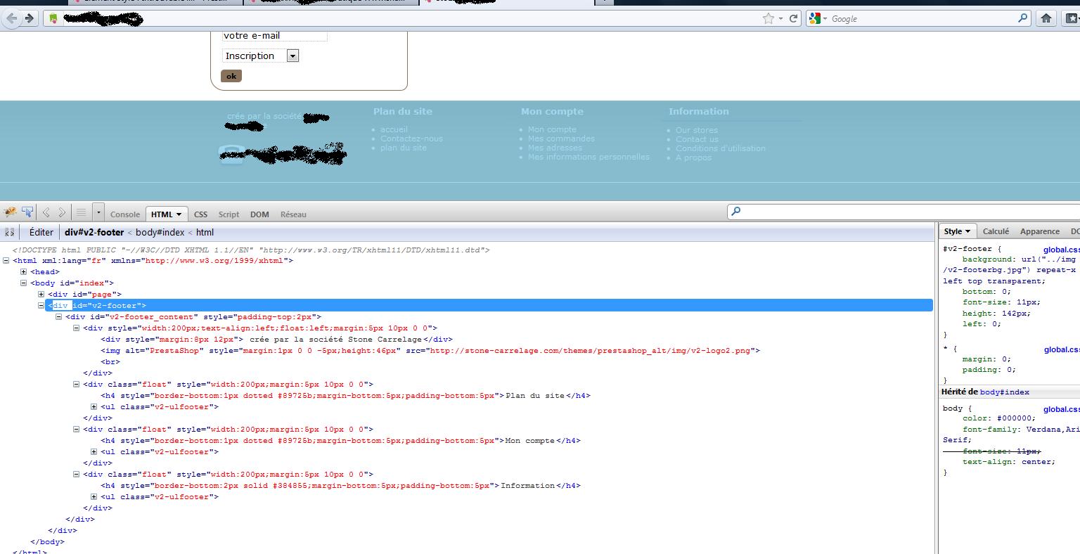

Eva1300 Posted January 4, 2012 Author Share Posted January 4, 2012 bonjour, je ne vois pas ce que c'est un hook, je suis débutante .. lol comment je fais pour voir sa ? je ne vois aucun module avec firebug dans le footer, il ne me semble pas avoir de module mais je ne sais pas ce qu'est ce le hook ??? voila tout ce que j'ai avec firebug (photo attachée) merci beaucoup de ton aide Link to comment Share on other sites More sharing options...
Cerise Posted January 5, 2012 Share Posted January 5, 2012 Bonjour Eva, Je t'en prie, on est tous passé par là On voit que c'est un module car dans ton footer.tpl, les lignes de ton bloc "Informations" correspondent à : <div class="float" style="width:200px;margin:5px 10px 0 0"> {$HOOK_FOOTER} </div> Pour voir quel hook est accroché, va dans ton administration > Modules > Positions et tu devrais trouver le nom du module à la ligne "Footer". Link to comment Share on other sites More sharing options...
Eva1300 Posted January 5, 2012 Author Share Posted January 5, 2012 haaa exactement )))) c'est donc le block CMS !!!! j'ai donc maintenant trouvé le fichier à modifier ohh merci énormément cerise , c'est super sympa !! je suis contente que ce problème soit réglé j'ai aussi appris quelque chose que je n'avais pas du tout penser lol , regarder dans modules --> positions et regarder les modules .. pas mal merci encore c'est trop bien Link to comment Share on other sites More sharing options...
