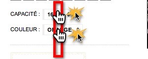

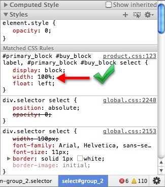

Roto2store Posted January 1, 2012 Share Posted January 1, 2012 SOLUCIONADO!! Hola buenas. Resulta que he instalado Prestashop y todo iba perfecto hasta que me he dado cuenta de un inquietante error :S el problema es que no se activan los menús desplegables en los productos (por ejemplo cuando vas a seleccionar un color o una talla) solo se activa haciendo click en una pequeña area del centro no funcionan normal, como los botones normales de cualquier web vamos. he hecho unas capturas. si alguien me puede ayudar o dar una idea de como arreglar ese problema estaré muy agradecido. Saludos. he aquí una url que presenta el mismo problema: http://ipno.tik.free...hp?id_product=1 esta por ejemplo es una web a la que le funciona perfecto: http://amyrastore.co...?id_product=109 -------------------------------------------------------------------------------------------------------------------------------- SOLUCIONADO!!---->click derecho en Chrome/ inspect element/ product.css: 123 modificando el ancho a 100%. muchas gracias a nadie, y 4webs.es por el tip la verdad es que no lo encontraba Saludos! Link to comment Share on other sites More sharing options...
4webs.es Posted January 1, 2012 Share Posted January 1, 2012 Viéndolo por encima y de manera rápida, el select no lo tienes bien contruido y ocupa el 47% del ancho de tu select por lo que hace que se quede solo una parte clickable. Link to comment Share on other sites More sharing options...
Roto2store Posted January 2, 2012 Author Share Posted January 2, 2012 Viéndolo por encima y de manera rápida, el select no lo tienes bien contruido y ocupa el 47% del ancho de tu select por lo que hace que se quede solo una parte clickable. Efectivamente, es por el ancho de select en si, tal como comenta 4webs, yo he probado darle una anchura por pixeles al select, para ajustarlo de forma ficticcia a lo que es la caja, en ese caso ese problema no surge. Solucionado! muchas gracias!! Link to comment Share on other sites More sharing options...
