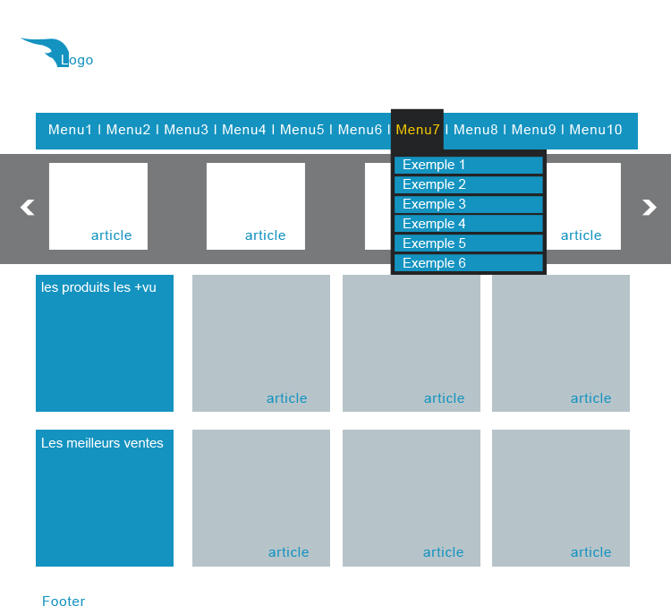

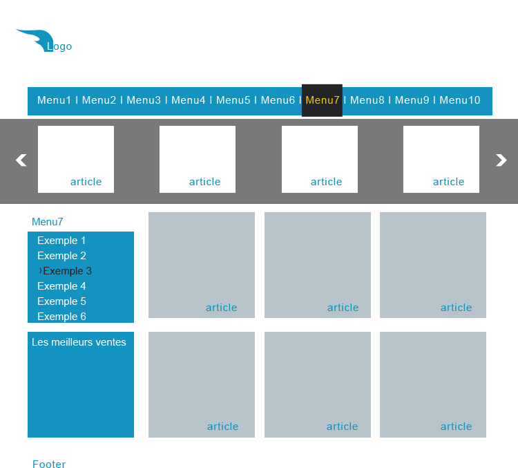

dark-spider Posted December 31, 2011 Share Posted December 31, 2011 Bonjours a vous Prestashopiennes, Prestashopiens ! J'aurais besoin de votre aide si vous le voulez bien, Je suis webdesigner intégrateurs et surtout habituer a la simplicité de Joomla. On ne m'a dis que du bien de Prestashop mais pour le moment je trouve sa un peu galère Peut-être un manque de module natif ?Bref pour le moment je galère rien qu'avec un menu horizontal, j'ai installer un module pour le faire et je galère a le modifier grâce au css, mais là n'est pas ma détresse ^.^ Mon problèmes c'est les catégories dans la colonne de gauche qui est l'équivalent du catalogue. Dans la logique, il me faudrait proposer plusieurs catalogues, ou plusieurs catégories. J'explique : Dans mon Magasin il y aura par exemple dans mon menu vertical : Bouton A / Bouton B / Bouton C / Bouton D Au survole de ces boutons, on y vois par exemple >Bouton A + BA - Exemple 1 + BA - Exemple 2 + BA - Exemple 3 > Bouton B + BB - Exemple 1 + BB - Exemple 2 + BB - Exemple 3 Mon But c'est que lorsqu'on clic sur "+ BB - Exemple 2" il y est un block a gauche avec comme titre : Bouton A et en dessous tout les exemples (le "+ BB - Exemple 2" ayant un état active pour montrer qu'on est dessus ) Voilà ca fais déjà quelques jours que je fais des recherche sur cela mais sans succès. Commençant Prestashop je travail donc sur la dernières version disponible, ou une 1.3.2.3 Es-ce possible ou bien il faut ajouter un module pour faire sa ? ou modifier le code ? Je suis ouvert au pistes Merci pour votre aides Note : j'espère avoir poster au bon endroit EDIT DU 07/01/2012 _________________________________________________________ La solution trouver : prendre le pack de marty >>>> sur ce poste <<<<< Chaque sous-catégories apparait alors séparément (par contre, fonctionne pas avec la surcharge, il faut donc remplacer le dossier "blockcategories" qui est dans racine/modules pas celui dans racine/theme/ton_theme/modules. Pour injecter du css.. toujours utile =) On modifie ce même fichier, pour ajouté ce code qui suit dans la page 'category-tree-branch.tpl" premiere ligne remplacez là par : <li class="item {if $last == 'true'}last {/if}{if $node.id == $currentCategoryId}selected {/if}{if $node.children|@count > 0}hasSubMenu {foreach from=$node.children item=child name=categoryTreeBranch}{if $child.id == $currentCategoryId}cat-parent{/if}{/foreach}{/if}"> Ca permet d'ajouté des classe css, et surtout une class "hassubmenu" Utilise pour les sous menu de 3ieme niveau :] Voilà, marty l'a a la base fait pour PS 1.3, mais il fonctionne sur 1.4.. Note: je remerci encore marty et peha pour la solution combiné Link to comment Share on other sites More sharing options...

dark-spider Posted January 1, 2012 Author Share Posted January 1, 2012 Bonjour et merci pour la réponse. Le problème c'est qu'ils garde toujours le même titre "CATÉGORIES" alors que je préfèrerais un élément de mon menu et pour reprendre l'exemple : "Bouton B" Suivis des liens des sous-catégories de cette catégories principal dont un qui aura l'état active. Mon but étant d'afficher dans le block Gauche des éléments simplifier du coup au lieu d'avoir : > CATEGORIES >> Bouton A >>> BA Exemple 1 >>> BA Exemple 2 >> Bouton B >>> BB Exemple 1 >>> BB Exemple 2 Nous aurons finalement que : > Bouton B (titre du block, qui remplace donc CATÉGORIES) >> BB - Exemple 1 (lien avec l'ajout auto d'une class "selected") >> BB - Exemple 2 >> BB - Exemple 3 Voilà, j'espère avoir été plus clair dans mes explications. merci. Link to comment Share on other sites More sharing options...
