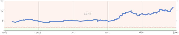

divers972 Posted December 31, 2011 Share Posted December 31, 2011 Bonjour, Je suis avec la dernière version de PS. Depuis la migration du 1.2.5 vers la 1.4.5.1, mes temps de réponses sont passés de 5 secondes à 11 voire 12 secondes...! Pourtant, cette migration avait pour but d'avoir de meilleures performances. J'ai eu malheureusement l'inverse, même en activant toutes les options du côté "performance" dans le BO. Voici le graph généré par Google WMT (par fiable pour certains, mais j'ai le même résultat en naviguant, et avec Firebug) en pièce jointe. Je vous laisse deviner à quel moment s'est fait la migration... J'ai désactivé plusieurs modules également pour tester, mais cela ne change rien. Du côté BO par contre, c'est bien plus rapide. Je suppose que cela vient du site, mais je n'arrive pas à savoir d'où...! Je me suis également posé la question s'il était judicieux et utile de désactiver certains modules de statistiques pour gagner en temps de réponse ?! Le temps de réponse est lent uniquement pour l'affichage de la page (le premier GET). En gros, quand je passe d'une page à une autre, ça met facilement 6-7 secondes puis tout s'affiche normalement au fur à mesure en moins de 2 secondes. Je peux vous donner le lien du site en MP. Merci pour votre aide ! Link to comment Share on other sites More sharing options...

divers972 Posted January 3, 2012 Author Share Posted January 3, 2012 Je te donne le site par MP. Pour quelques précisions : j'ai une boutique en production : celui qui est lent. Temps de réponse : 8-14 sec !!! j'en ai une autre qui me sert de bac à sable : celui ci reste raisonnable mais n'est pas au top non plus. Temps de réponse : 5-6 sec Les temps de réponse sont mesurés avec FIREBUG sur une page produit et page catégorie. J'ai essayé avec le thème d'origine. Cela ne change rien, donc je pense pas que cela provienne de là, je le trouve même un peu plus lent avec le thème par défaut. La seule différence entre les deux sites : J'ai fait une refonte des descriptions (balise title, url relink, descriptions des catégories) La BDD de la prod est à 34 mo La BDD du bac à sable est à 24 mo Bref je pousse l'investigation encore pendant une ou deux semaines... Je vais faire un clone exact de la BDD prod sur le bac à sable. On verra si le problème vient alors de la BDD ou du serveur... Link to comment Share on other sites More sharing options...
divers972 Posted January 4, 2012 Author Share Posted January 4, 2012 Je reviens aux nouvelles : j'ai fais un clone de la base en prod (qui a le problème de lenteur) sur une base de test sur un autre serveur mutualisé (ovh également) Le clone est plus rapide de 30% en moyenne ! J'ai également avec le site en local : temps moyen de réponse de 1 seconde, un pure bonheur... Pour moi, cela vient du serveur... J'ai tout essayé Vous avez des pistes? Link to comment Share on other sites More sharing options...
