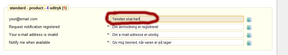

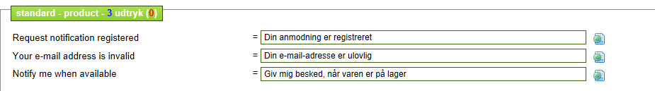

Prestafan1234 Posted January 3, 2012 Share Posted January 3, 2012 Her står maileksemplet ikke, se skærmdump :-( Og jeg kan ikke umiddelbart finde det andre steder. Opgiver lige for nu, da mit BO går ned, når jeg roder for meget med oversættelserne Link to comment Share on other sites More sharing options...
