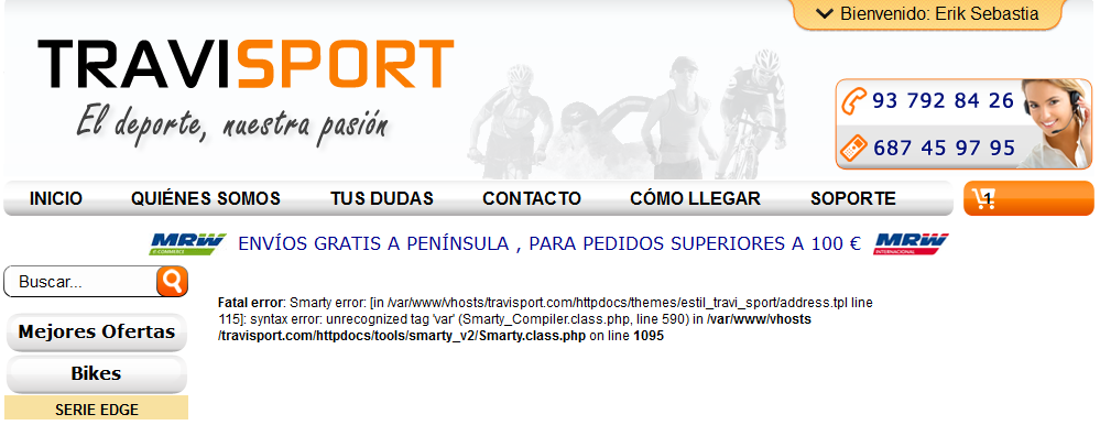

ErikSebastia2 Posted May 29, 2012 Share Posted May 29, 2012 Tengo el mismo error al Añadir una dirección. Adjunto una captura. Las líneas a las que hace referencia en teoría son correctas. He cargado el diseño de dirección por defecto de la ficha de Países y el error persiste. Gracias Link to comment Share on other sites More sharing options...
