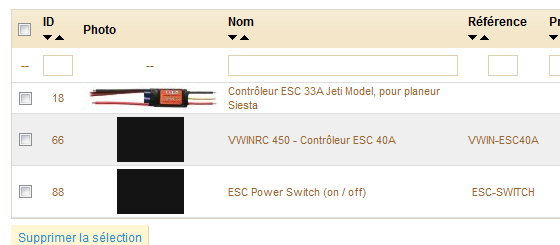

foldi3 Posted December 30, 2011 Share Posted December 30, 2011 (edited) Bonjour à tous. Voila j'ai télécharger il y a quelques temps un module pour changer la couleur d'arrière plan des images. J'ai donc installer le module mis la couleur que je voulais et me suis rendu compte que en blanc original c'était mieux. J'ai donc changer la couleur via ce fameux module mais rien à faire. Maintenant j'ai toujour la couleur de fond que j'ai programmer au départ et il m'est impossible de la changer (désinstallation du module, réinstallation) il n'y a rien à faire. En plus de sa maintenant à chaque nouveau produit que j'ajoute dans mon magasin les petites images du back office ne sont plus que des petits carré gris (de la couleur que j'avais programmer) et il n'y a donc plus de miniature à coté du produit (voir image attachée) J'ai bien entendu contacter prestaspirit pour essayer de corriger le problème mais il m'on dis de supprimer le module et de le réinstaller, depuis plus rien. J'aurais donc besoin de modifier directement les couleurs à la source si ceci est possible mais comment faire ? Merci d'avance pour votre aide. Julien Edited May 20, 2012 by foldi3 (see edit history) Link to comment Share on other sites More sharing options...

virtualgadjo Posted December 31, 2011 Share Posted December 31, 2011 hello, le truc c'est que ton histoire de vignettes dans l'admin donne à penser qu'en fait, le module en question prend la main sur la génération d'images (et d'une façon pas top apparemment...) en les posant sur une image de fond de la couleur choisie générée à la volée parce que sinon, je ne vois pas comment tu aurais, dans le back, des rectangles noirs et pas d'images ! est-ce que tu as essayé (une fois ce module à déconseiller visiblement totalement désinstallé et son dossier supprimé) de régénérer les images dans le back de prestashop ? (le fait qu'il garde les images d'origine sauve la peau dans ce genre de cas post ennui ou erreur) have swing Link to comment Share on other sites More sharing options...
foldi3 Posted January 2, 2012 Author Share Posted January 2, 2012 bon après quelques essaye non concluant j'ai fait une mise à jour de prestashop ce matin et tout est rentré dans l'ordre. Pour info j'ai commis une petite boulette, le module ne viens pas de Prestaspirit qui m'as fourni plusieurs modules très simpa et sans problème mais du site http://catalogo-onlinersi.com.ar que je déconseil bien entendu... Merci pour votre aide. Julien Link to comment Share on other sites More sharing options...
