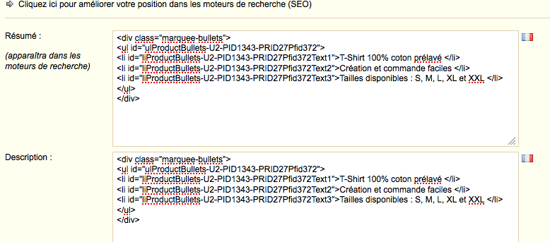

marc-electro Posted December 29, 2011 Share Posted December 29, 2011 bonjour, j'ai un problème lorsque je fait une mise a jour automatique (module Mise àjour facile de Prestashop v2.6.0.0 par Samdha ) de (1.4.0.17 a 1.4.6.2 ) je n'est plus l'éditeur de texte que du htlm ce qui est très galère j'ai remis la sauvegarde et tous fonctionne comme avant (1.4.0.17 ) (niquel ce petit module) sous crome, firefox, ca change rien c'est pareil si quelq'un a une idée merci Link to comment Share on other sites More sharing options...

marc-electro Posted February 8, 2012 Author Share Posted February 8, 2012 problème régler par l’administrateur du module le problème est corrigé. Dans le fichier .htaccess il y avait cette ligne AddType x-mapp-php5 .php .php3 .php4 html htm js Qui force les fichiers javascript a être interprétés comme du PHP. La plupart du temps ça ne pose pas de problème mais sur le fichier de l'éditeur de texte ça ne fonctionnait pas. de plus ce n'est pas bon pour les performances du serveur. La ligne est maintenant remplacée par AddType x-mapp-php5 .php .php3 .php4 et tout va bien. je dois dire que sans lui je n'aurai pas trouver cette erreur merci a Saṃdhā pour sont module qui fonctionne parfaitement Link to comment Share on other sites More sharing options...
