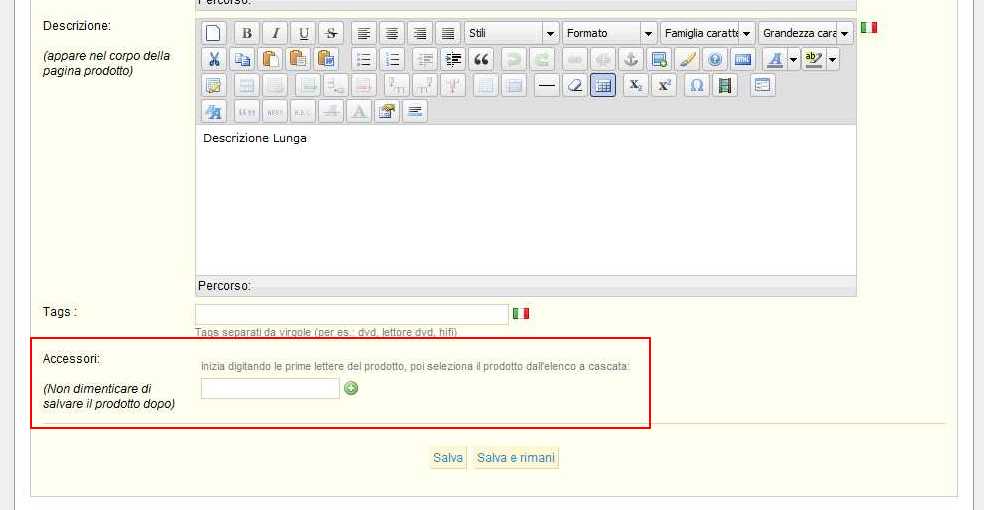

Nsfr750 Posted January 5, 2012 Share Posted January 5, 2012 ho fatto come descritto ed ora va bene solo che sono a farti una domanda... ho impsotato la possibilità di personalizzare la maglia con il nome con 3€ in piu.. ovviamente questo servizio è fisso e non ha quantitativi.. così gli ho messo QUANTITA 50 (altrimenti se lasciavo 0 diceva propodotot non disponibile) Se ad un prodotto quindi gli dico che ho 4 L e possibilità di personalizzare.. perché sul sito mi appare solo il numero 50 di quantità? ce un modo per disattivare e renderlo come una scelta e cambia solo il prezzo? grazie mille!!! ad un prodotto si possono associare degli ACCESSORI (che vanno ovviamente preventivamente creati), se tu imposti la personalizzazione come accessorio risolvi il tuo problema. Link to comment Share on other sites More sharing options...
volponerosso Posted January 5, 2012 Author Share Posted January 5, 2012 grazie della risp. ma dove sono gli accessori? non li trovo... Link to comment Share on other sites More sharing options...
Nsfr750 Posted January 6, 2012 Share Posted January 6, 2012 grazie della risp. ma dove sono gli accessori? non li trovo... Nella pagina inserimento prodotto in fondo (vedi immagine) Link to comment Share on other sites More sharing options...
volponerosso Posted January 7, 2012 Author Share Posted January 7, 2012 grazie mille provo a srivere personalizzazione e premo il + verde ma non succede nulla la scritta si elimina... ho provato anche a cercare "accessori" ed esce la voce aggiungi un accessorio, quando clicco riporta sull' elenco dei prodotti... dove sbaglio? Link to comment Share on other sites More sharing options...
