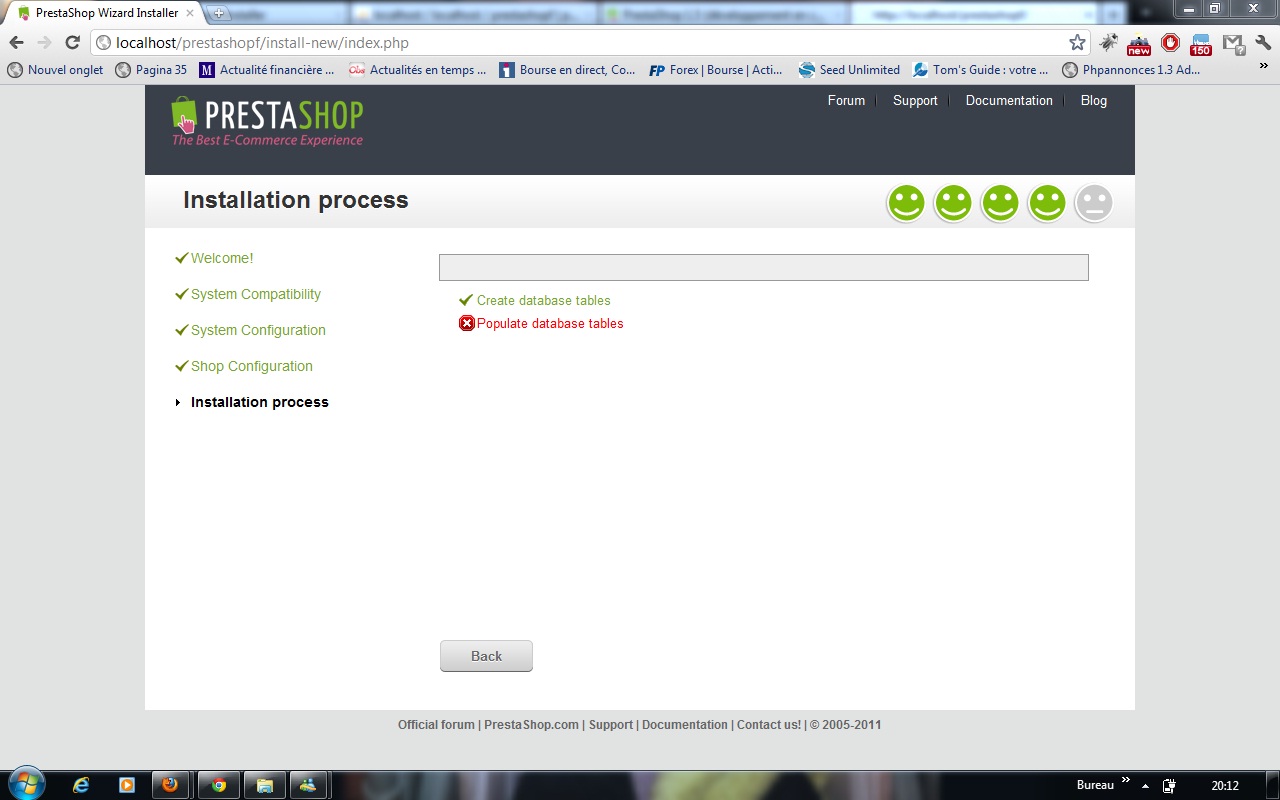

mmomobis Posted December 23, 2011 Share Posted December 23, 2011 Salut, Bon ça commence mal pour la Béta 1.5.0.2, installation impossible, il plante sur la dernière étape en local, sous WAMP 2.0, c'est la première fois que je bloque sur une installation de Prestashop, même les versions Alpha sont toujours passées, j'ai essayé plusieurs navigateurs (Firefox, google Chrome..), je suis sous Win7, les tables sont pourtant bien crées, je mets un screen pour vous faire une idée du message d'erreur, si une personne à une idée. @++ Link to comment Share on other sites More sharing options...

mmomobis Posted December 30, 2011 Author Share Posted December 30, 2011 Salut, Je te mets un peu ce que je j'ai ici dans la console : <br /> <b>Warning</b>: file_put_contents(/var/www/clients/client7/web24/web/cache/class_index.php) [<a href='function.file-put-contents'>function.file-put-contents</a>]: failed to open stream: Permission denied in <b>/var/www/clients/client7/web24/web/classes/Autoload.php</b> on line <b>137</b><br /> {"success":true,"message":""} Je pense que celà devrait suffire @++ Link to comment Share on other sites More sharing options...
Raphaël Malié Posted December 30, 2011 Share Posted December 30, 2011 Il faudrait mettre les droits 777 sur le fichier ~/cache/class_index.php cela devrait résoudre le problème (et de mon côté je rajouterai les vérifications nécessaires). Link to comment Share on other sites More sharing options...
mmomobis Posted December 30, 2011 Author Share Posted December 30, 2011 Il faudrait mettre les droits 777 sur le fichier ~/cache/class_index.php cela devrait résoudre le problème (et de mon côté je rajouterai les vérifications nécessaires). Salut, Après modif install ok en distant toujours avec grand plaisir, je regarderai le reste plus tard pour remonter d'autres bugs et améliorations, un grand merci pour ton efficacité !! @++ Edit : pour certains modules compatibles avec la 1.4 lorsqu'on les mets sur la 1.5.0.XX on se rend compte que dès qu'il y a la possibilité de saisir du texte et autre, tous les boutons de la mise en forme sont absent en BO peut être une solution ? c'est dommage car le reste fonctionne, merci encore Link to comment Share on other sites More sharing options...
