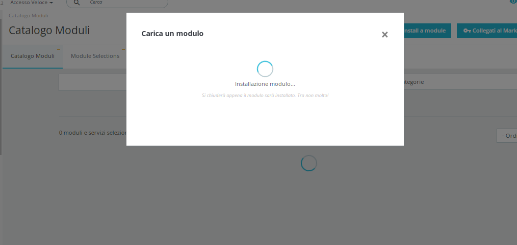

Angela Di Romualdo Posted March 14, 2022 Share Posted March 14, 2022 Io ho lo stesso problema con un modulo gratis per i pagamenti che si chiama "Checkout built with PayPal Module" che pensavo di utilizzare per accettare i pagamenti con carte di credito. Una volta caricato il modulo, l'installazione parte ma non si completa e va avanti cosí per ore finché non ho dovuto chiudere. La stessa cosa mi é successa quando ho provato a caricarlo tramite "Module Manager" seguendo le istruzioni che avevo ricevuto. Adesso non posso neanche piúaccedere a Module Manager perché mi appare una pagina bianca. Da quando ho interrotto il processo ogni volta che accedo a Module Manager la prima volta la pagina che mi compare é tutta bianca. Link to comment Share on other sites More sharing options...
