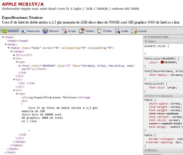

technobroken Posted December 20, 2011 Share Posted December 20, 2011 Hola, Mi proveedor me da la descripción del producto en forma de url. Al acceder a la url se muestra la descripción. ¿Cómo puedo importar estos datos con el importador de Prestashop? Un Saludo Link to comment Share on other sites More sharing options...
technobroken Posted December 23, 2011 Author Share Posted December 23, 2011 http://www.distribuidor.es/descargas/tarifas/SetFicha.asp?art=QJERRER Este es el formato. Cuando accedo a el directamente me aparece la descripcion en el navegador. Supongo que sera un texto en html. Gracias por tu interés. Espero que haya una solución. Link to comment Share on other sites More sharing options...
technobroken Posted December 24, 2011 Author Share Posted December 24, 2011 Si es una url de ejemplo. No se si es incumpliría algo si pongo la url correcta. Esta es la captura de pantalla de lo que aparece cuando accedo a la url Link to comment Share on other sites More sharing options...
