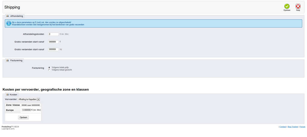

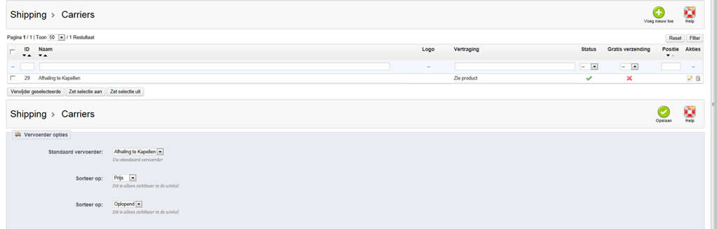

samthys Posted October 29, 2013 Share Posted October 29, 2013 Beste, ik heb ongeveer hetzelfde probleem. In mijn webshop wil ik graag enkel de optie "afhaling" aanbieden, maar bij het afrekenen blijft steeds "gratis verzending" staan. Ik gebruik Versie 1.5.3.1 Bedankt, Sam Link to comment Share on other sites More sharing options...
scorpionsworld Posted October 29, 2013 Share Posted October 29, 2013 Beste, ik heb ongeveer hetzelfde probleem. In mijn webshop wil ik graag enkel de optie "afhaling" aanbieden, maar bij het afrekenen blijft steeds "gratis verzending" staan. Ik gebruik Versie 1.5.3.1 Bedankt, Sam Zet de prijs zone eens van 0 t/m 10000 Link to comment Share on other sites More sharing options...
