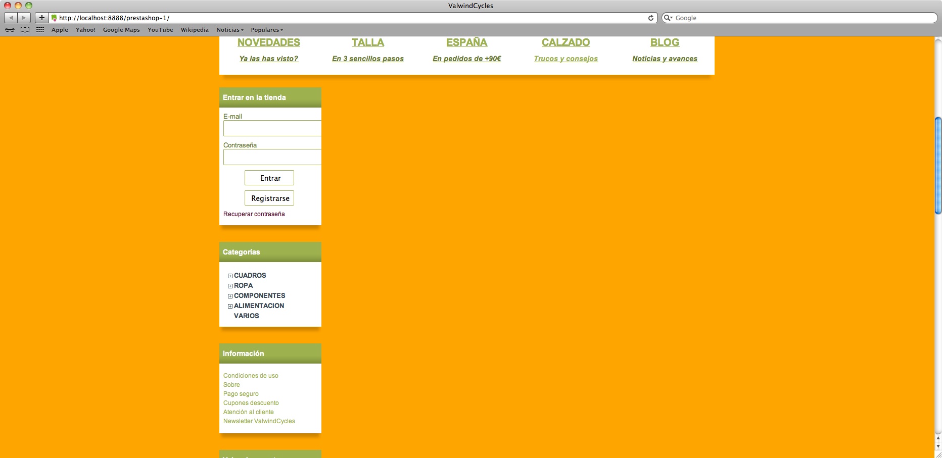

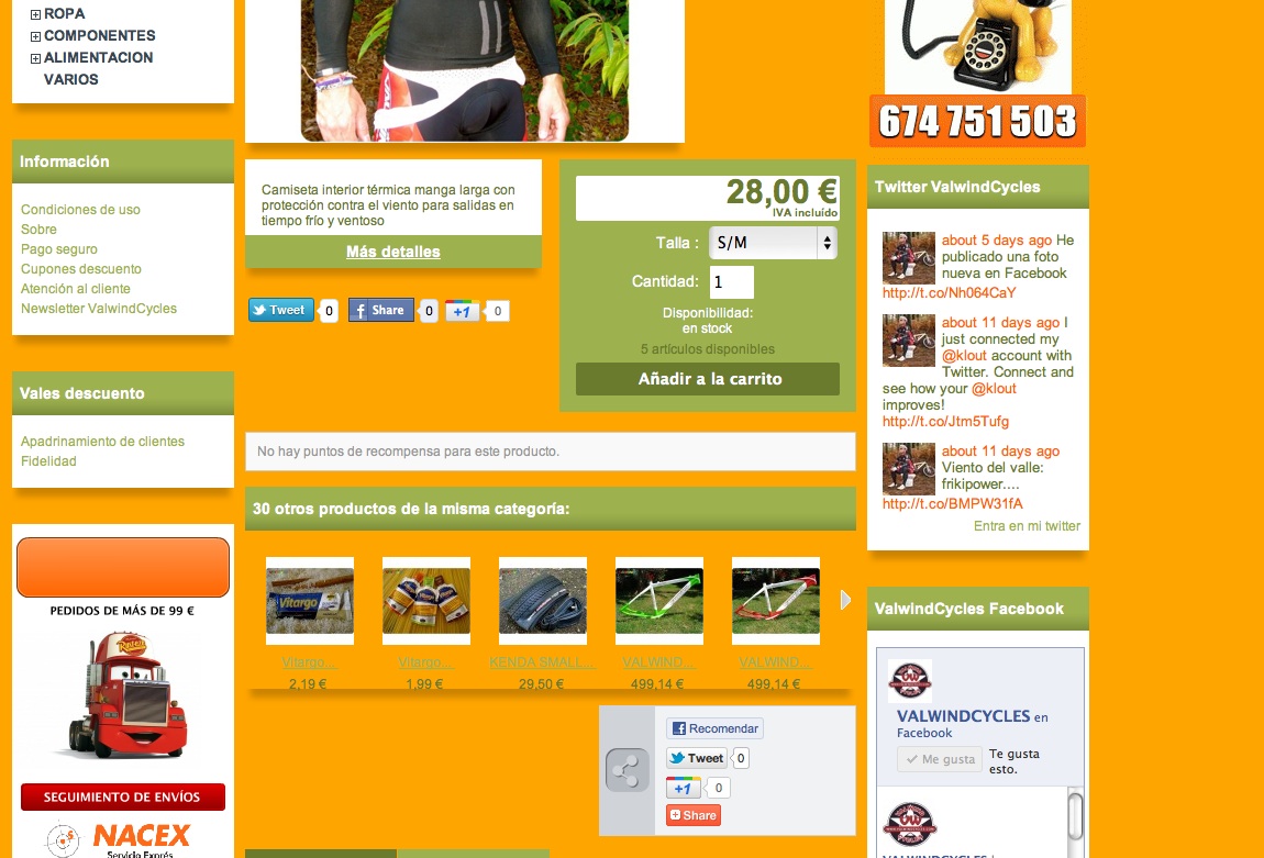

Valwindcycles Posted December 18, 2011 Share Posted December 18, 2011 Hola buenas, Ufffff antes que nada gracias por molestarse en entrar aqui... estoy un tanto desesperado y no encuentro la solucion. Estoy a punto de terminar mi tienda en local y ayer al instalar un pie de pagina ( xtreme footer ) lo subo en la carpeta de modulos y al ver despues la tienda ni veo modulo ni la columna central ni derecha de mi tienda... Evidentemente lo elimine pero no conseguí solucionar nada y que se vuelva a ver como antes.... Lo raro es que al entrar en cualquier pagina o articulo de la tienda si se ve todo correctamente como lo tenia yo antes... Adjunto unas fotos de la portada de la tienda sin la columna central y derecha y otra de un articulo donde se ve todo correctamente.. Le di un repaso a el ccs global por firefox pero soy incapaz de ver lo que fallo. Agradeceria muchisimo cualquier tipo de ayuda... Gracias Link to comment Share on other sites More sharing options...
Valwindcycles Posted December 18, 2011 Author Share Posted December 18, 2011 Quizás si borro el "global.css" y copio y pego ese archivo de la copia de la plantilla que tengo recién descargada? Alguna ayudita please... Link to comment Share on other sites More sharing options...
Valwindcycles Posted December 19, 2011 Author Share Posted December 19, 2011 Nada que no hay manera.... restaure el global.css que tenia de una copia de la plantilla recién descargada sin resultados.... después restaure la plantilla completa.... incluso volvi a la de serie de prestashop y sigo sin ver la barra central y derecha... Link to comment Share on other sites More sharing options...
Valwindcycles Posted December 19, 2011 Author Share Posted December 19, 2011 Por firefox veo que al seleccionar la barra central con la tienda en ok (esta sin actualizar en la barra de direcciones web) en la parte derecha sale el global.css Pero en la tienda ko no sale en global... pone como sitio prestashop-1 Supongo que esto es parte del problema.... por que esta asi? ni idea.... Gracias, Jorge. Link to comment Share on other sites More sharing options...

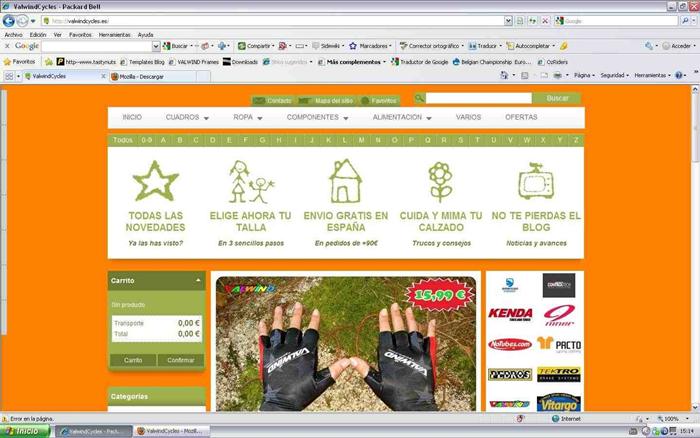

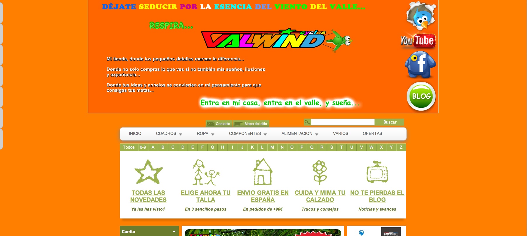

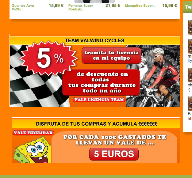

Valwindcycles Posted December 28, 2011 Author Share Posted December 28, 2011 A ver una "cosa" rara que me surgio....... Le puse varios banners mediante el módulo Sotews Adds.... los de los laterales ok... abajo (el de los vales, bob y amigos ) no consigo "centrarlo".... el que esta encima ( team valwind) lo puse mediante el editor de texto.. tiene el mismo tamaño y sin embargo queda centrado... Ahora viene lo "raro".... el banner de header en Safari lo veo correcto en el firefox que tengo en el mac correcto... el tema que hoy lo comprobe en mi portatil que tiene windowsXP y no sale... ni el hueco ni nada....y en el firefox que tengo en el portatil tampoco (bueno en este sale que tengo que instalar un plugin para poder verlo correctamente) Te paso el enlace.... ahhh y como verás aun me queda personalizar alguna cosilla... www.valwindcycles.es Gracias, saludos. Jorge. Adjunto fotos Primero el banner de "bob" no centrado.... se ve el lado izquierdo que no es lineal respecto al banner de arriba y ademas esta cortado en la parte derecha. ahora lo de como se ve en los diferentes navegadores... safari ok (bueno curiosamente el boton de "favoritos" que si sale en firefox y windows aqui no sale) y ahora como sale en windowsXP y firefox en portatil con windows Link to comment Share on other sites More sharing options...
Valwindcycles Posted December 28, 2011 Author Share Posted December 28, 2011 y ahora como sale en windowsXP y firefox en portatil con windows bueno pues la de firefox no quiere subir.... bueno supongo que sabes a que me refiero... Please te agradecería cualquier ayuda... gracias Link to comment Share on other sites More sharing options...
Valwindcycles Posted December 28, 2011 Author Share Posted December 28, 2011 Si tiene demo... pero claro lo del banner es cosa mia... Bueno mas que demo es una tienda.... aunque no se porque me da que esta tienda tiene mucho que ver con los que venden la plantilla... la puedes ver aqui http://calzadosclubverde.es/ el boton de "favoritos" que no me sale a mi en safari tampoco le sale a esa tienda... en windowsXP si tiene ese boton... y en firefox tambien... Es un tanto raro lo que me ocurre no te parece? Gracias Link to comment Share on other sites More sharing options...
Valwindcycles Posted December 28, 2011 Author Share Posted December 28, 2011 Ummmmmm curioso.... lo de firefox en el portatil solucionado... simplemente era el flash player... pero en windowsXP sigue sin verse en banner superior pero los demás que están en los laterales y abajo si... Please alguien con Windows vista o cualquier navegador que me diga si ve la pagina correctamente... www.valwindcycles.es Link to comment Share on other sites More sharing options...
Valwindcycles Posted December 28, 2011 Author Share Posted December 28, 2011 genial.... haz favor.... ya sabes mas o menos como esta ok.... la foto anterior en el safari... Link to comment Share on other sites More sharing options...
