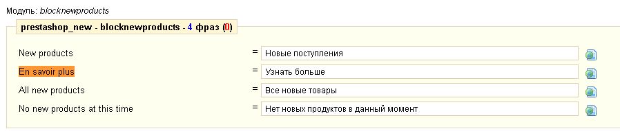

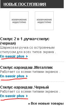

zapatronen Posted December 17, 2011 Share Posted December 17, 2011 Через админку (инструменты-перевод) перевожу, нажимаю обновить перевод,но ничего не происходит. Подскажите,где-как перевести на русский фразу "En savoir plus" Заранее благодарю! Link to comment Share on other sites More sharing options...

Dimitri Yelquin Posted December 17, 2011 Share Posted December 17, 2011 Выдернуть шнур... Намылить... Но прежде попробовать ещё заглянуть в Гугл-переводчик... Оказывается, «Узнать больше». Где перевести? Во фронт-офисе. Только, там все переводы с английского. Значит, надо будет искать не «En savoir plus», а «Learn more». Но их много, и чтобы быстро всё найти, нужно воспользоваться поиском по странице (вызывается нажатием клавиш Ctrl + f). Переходы по найденному вверх-вниз стрелочками. И лучше отключить учёт регистра. Не знаю, как в Хроме и прочих, в Файер-Фоксе есть такая настройка. Если слово на большую букву, а Вы его пишете на маленькую, то оно не находится. И наоборот. Link to comment Share on other sites More sharing options...
zapatronen Posted December 17, 2011 Author Share Posted December 17, 2011 не помогло PrestaShop™ 1.4.4.0 | эта версия стоит . Link to comment Share on other sites More sharing options...

Dimitri Yelquin Posted December 17, 2011 Share Posted December 17, 2011 Ой, извините! Новые поступления? Конечно же в переводах модулей надо искать! Link to comment Share on other sites More sharing options...
zapatronen Posted December 17, 2011 Author Share Posted December 17, 2011 простите за дубликат, ничего не помогло .все остается как и было. В переводах модулей и искал. Все переводится отлично кроме этой фразы . Если в ручную менять, то надо искать в файле .tpl ? Link to comment Share on other sites More sharing options...
Ronaldo Perez Posted December 17, 2011 Share Posted December 17, 2011 да, зайди в modules/blocknewproducts, там tpl файл - открой, ctrl + f и поиск по фразе En savoir plus если фраза будет вложена в конструкцию вида {l s='En savoir plus' mod='blocknewproducts'} - то все должно переводиться через админку в переводе модулей, и значит таки где-то работает кэш или что-то в этом духе, если вставлена просто фраза, без вышеуказанной конструкции - значит кто-то кривыми руками ковырял модуль) и надо привести его в первоначальный вид Link to comment Share on other sites More sharing options...

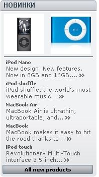

Dimitri Yelquin Posted December 17, 2011 Share Posted December 17, 2011 Про кривые руки — это точно. Потому что ничем иным нельзя объяснить то, что в левой колонке (на скриншоте) всё по-английски, а «Узнать больше» — по-французски! Link to comment Share on other sites More sharing options...

zapatronen Posted December 18, 2011 Author Share Posted December 18, 2011 Не меняется . Я просто в шоке сижу. Вообще ничего не меняется . Любой модуль пробую менять , но ничего не происходит. Удалял все из файла .tpl. Модуль после удаления должен отображаться правильно или нет? Отображается у меня Link to comment Share on other sites More sharing options...

zapatronen Posted December 18, 2011 Author Share Posted December 18, 2011 Кэш почистил, надписили «En savoir plus» нет. Менял другие надписи по аналогии, не меняются . Даже удалял модуль и ставил новый - безрезультатно. Щас попробую с другими модулями поколдовать. Может проблема глобальнее Link to comment Share on other sites More sharing options...

Dimitri Yelquin Posted December 18, 2011 Share Posted December 18, 2011 Кстати все делаю не на стандартной теме престы. Поставил классическую версию и надпись пропала вообще. Может это все как то связано? То, что показано на скриншоте, так и должно быть. А зачем она нужна-то, эта надпись? И так понятно, что при клике по картинке, заголовку или оборванному описанию мы «узнаем больше». Link to comment Share on other sites More sharing options...
