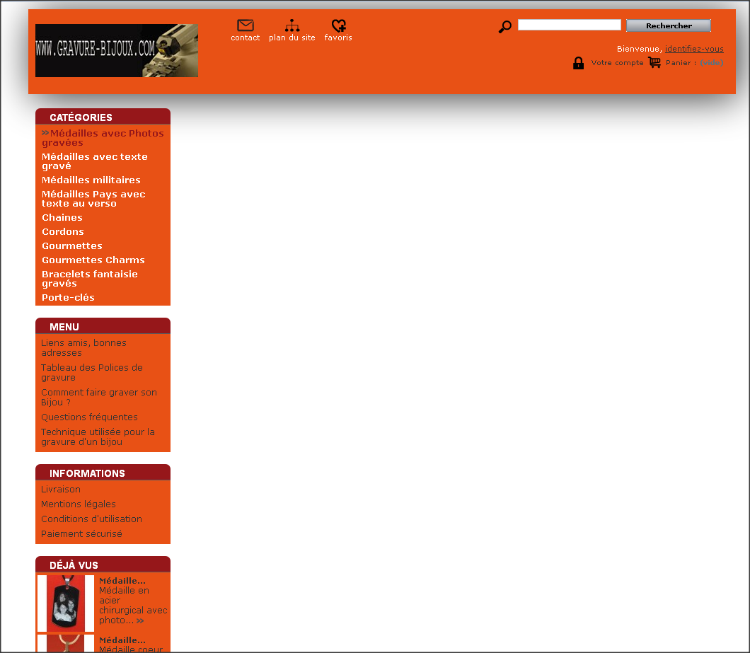

Oron Posted December 15, 2011 Share Posted December 15, 2011 Oups non j'avais pas tester, mais je viens de le faire maintenant avec une image *.jpg de 1024x768 826 ko page blanche sauf les bloc de la colonne gauche. Par contre je viens de tester la connexion sur votre site il y a une perte des paquets de 100% sur le serveur qui est derrière un pare-feux. Bien sur c'est chez ...... (chut me tais) Test avec une image de 200x37 2.98 ko idem que du blanc a part la colonne de gauche. Voir image ci-joins; si c'est un module faites en part à l'auteur, là effectivement il y a un problème. Vous pouvez aussi dans le fichier /config/confi.inc.php la ligne : @ini_set('display_errors', 'off'); << mettre le off à on et tester vous aurez peut-être un message d'erreur copîer le ici (vous pouvez masquer si jamais il y a le nom de votre dossier admin) S'il y a plein de ligne la première en principe suffit ligne complète. Link to comment Share on other sites More sharing options...
Fredo73 Posted December 15, 2011 Author Share Posted December 15, 2011 (edited) J'ai fait la manip que vous suggérez. J'ai fait un test avec un fichier de moins de 30ko Le message d'erreur est le suivant : Fatal error: Allowed memory size of 134217728 bytes exhausted (tried to allocate 5000 bytes) in /homez.xxx/yyyy/www/images.inc.php on line 238 J'ai ensuite refait le test en remettant la ligne du fichier config à off, et là, effectivement, page blanche. Je n'avais encore pas eu ce pb. Les petits fichiers passaient bien jusque là. Il ne s'agit pas d'un module ajouté, mais de la fonction de base de personnalisation de produit du thème d'origine de prestashop. Ajout : J'ai modifié dans la partie "préférences" puis "produits" les largeurs et hauteurs max de l'image. J'ai mis à 100 pour les 2. La page blanche n'apparait plus lors du chargement d'une image de petite taille. En remettant la ligne à "on", je n'ai plus de message d'erreur. (fatal error etc) Par contre j'ai toujours "Internal Server Error" avec un upload de gros fichiers Edited December 15, 2011 by Fredo73 (see edit history) Link to comment Share on other sites More sharing options...
Oron Posted December 15, 2011 Share Posted December 15, 2011 C'est un problème de mémoire : Fatal error: Allowed memory size of 134217728 bytes exhausted (tried to allocate 5000 bytes) Il faut allouer 5000 kilos octets. Tester ceci mais attention sans garantie et si jamais le site serait inaccessible enlever le : <FilesMatch "\.(php|html?)$"> php_value memory_limit 12M </FilesMatch> Ajouter ça dans le fichier .htaccess 12M ou 32M ou 128M Si vous n'avez plus d'accès au site ne paniquez pas c'est que ça ne fonctionne pas. Link to comment Share on other sites More sharing options...
