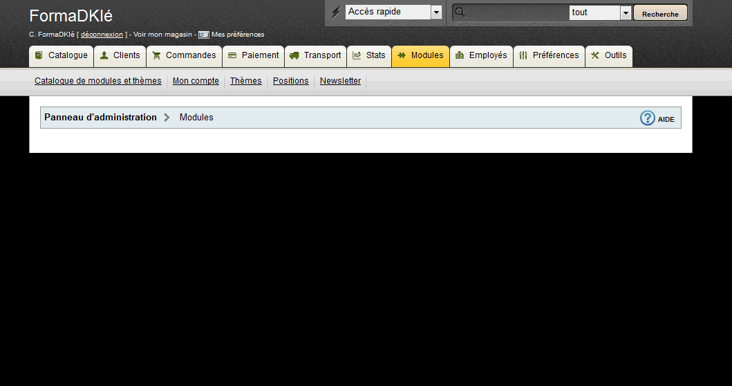

NestorBurma Posted December 15, 2011 Share Posted December 15, 2011 Bonjour, je viens de passer de la version 1.3.7.0 à la version 1.4.6.2 je ne vois pas la liste de mes modules dans l'onglet module J'en ai qui ont été désactivé lors de l'installation et je ne peux donc pas les réactiver je vois les modules dans "position" pouvez vous m'aider Merci d'avance Prestashopement votre, Link to comment Share on other sites More sharing options...
schoumi26 Posted December 15, 2011 Share Posted December 15, 2011 Pouvez-vous faire un printscreen de la page lorsque vous cliquez sur l'onglet "Modules" svp ? Link to comment Share on other sites More sharing options...

kriegeljeanluc Posted December 29, 2011 Share Posted December 29, 2011 (edited) Bon j'ai trouvé la solution j'ai activé l'affichage des messages d'erreur et j'ai eu cela Fatal error: Class GridExtJS contains 1 abstract method and must therefore be declared abstract or implement the remaining methods (ModuleGridEngineCore::setLimit) in /xxxxx.xxx/xxxxxxx/www/www/formadkle/modules/gridextjs/gridextjs.php on line 13 Ce module n'existe plus dans cette version il faut supprimer le répertoire GridExtJS dans modules Pour le footer, il était désactivé donc je l'ai réactivé et j'ai juste ce message d'erreur au dessus du footer qui s'affiche Warning: Invalid argument supplied for foreach() in /xxxxx.xxx/xxxxxxx/www/formadkle/modules/blockvariouslinks/blockvariouslinks.php on line 99 je ne comprends pas merci encore pour votre aide Edited December 29, 2011 by kriegeljeanluc (see edit history) Link to comment Share on other sites More sharing options...
