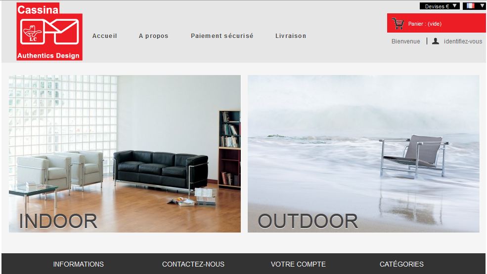

yaniku Posted January 26, 2012 Share Posted January 26, 2012 Bonjour, J'ai le même problème que samace. J'ai suivi vos conseil mais cela ne résou pas mon problème. Je m'explique: J'ai des catégories sur trois niveaux imposé par un système de gestion tiers. 1 niveau indoor 2 niveau LC2, LC3, LC4, etc.. 3 niveau LC2 blabla Produits Mon 1 niveau qui comporte 2 categories s'affiche sur la page d'accueil Aprés avoir choisi Une categorie on se retrouve sur la page categories affichant toutes les sous categories mais aussi tous les produits or je ne le souhaite pas. J'espére être assé claire et que quelqu'un puisse m'aider merci Link to comment Share on other sites More sharing options...
Stéphane Chonez Posted January 26, 2012 Share Posted January 26, 2012 bonjour Yanaku, ça devrait se passer dans les INFOS de la fiche produit au niveau de "Catégorie par défaut :" vérifier les case cocher pour savoir ou le produit sera visible. Link to comment Share on other sites More sharing options...

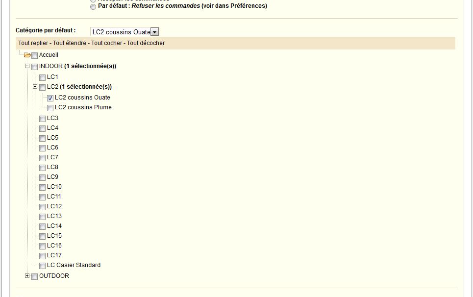

yaniku Posted January 26, 2012 Share Posted January 26, 2012 J'ai bien suivi vos conseils mes produits sont liés qu'au troisiéme niveau. C'est là que je pêche je vous joint une capture d'écran. Premier niveau de categorie page accueil (index.php) deuxième niveau page category.php?id_category=2 et les produits s'affichent Link to comment Share on other sites More sharing options...
Stéphane Chonez Posted January 26, 2012 Share Posted January 26, 2012 pouvez vous faire une capture de la partie "Infos" pour le produit LC2 Coussin Ouate? Link to comment Share on other sites More sharing options...
yaniku Posted January 26, 2012 Share Posted January 26, 2012 Oui bien sûr la voila. merci de m'aider Link to comment Share on other sites More sharing options...
Stéphane Chonez Posted January 26, 2012 Share Posted January 26, 2012 comme le montre la capture, l'aricle ne devrait pas s'afficher sur les catégories et sous-catégories!! c'est p-e lié au thème? vous avez vidé vos caches navigateurs ? Link to comment Share on other sites More sharing options...
