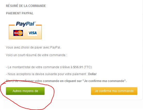

je viens me greffer sur le post parce que j'ai le même problème que Watkins (Presta 1.4.6.2 avec module Paypal qui est fourni avec, version:?!... je sais pas où regarder pour connaitre le version du module Paypal...)
En effet lorsqu'on clique sur le bouton: "autres moyens de paiement" on se retrouve avec erreur 404 ...
message d'erreur :" The requested URL /modules/paypal/payment/order.php was not found on this server."
j'ai essayé de voir où ça cloche, apparemment ce serait la commande " order.php?step=3 :
ligne : <a class="button_large" href="order.php?step=3">Autres moyens de paiement</a>
malheureusement je n'ai pas le niveau PHP pour résoudre ce Bug... Grrr...

Bonjour,
j ai eu le meme probleme sur le bouton choisir un autre mode de paiement et voila la solution que j'ai mis et qui fontionne trés bien.
dans le fichier confirm.tlp cela se trouve vers la ligne 58 il faut ajouté les point et flash que j'ai mis en rouge
<a href="../../../order.php?step=3" class="button_large">{l s='Return' mod='paypal'}</a><br /><br />
<span style="color: red;">{l s='Session expired, please go back and try again' mod='paypal'}</span>
{else}
<a href="../../../order.php?step=3" class="button_large">{l s='Other payment methods' mod='paypal'}</a>
Voila j'espere que ca vous aidera.
Bonjour tout le monde et "caalo" en particulier !
J'ai essayé votre solution et modifié comme décris ci-dessus le fichier : confirm.tpl mais pour moi... ça n'a pas marché :-(
Alors, j'ai été voir sur un module Paypal de la version précédente de Presta (1.4.2 je crois...)
Et, Oh...Miracle! pour mon niveau ... ça Maaarchee !...
Voici donc ma modif pour qui aurait le même Problème avec la version 1.4.6.2 et le module Paypal fourni avec.
C'est donc bien dans le module Paypal fichier: confirm.tpl ligne 58 que ça se passe (merci caalo)
vous verrez en rouge mes modifs.
<a href="{$link->getPageLink('order.php', true)}?step=3" class="button_large">{l s='Return' mod='paypal'}</a><br /><br />
{else}
<a href="{$link->getPageLink('order.php', true)}?step=3" class="button_large">{l s='Other payment methods' mod='paypal'}</a>
<input type="submit" name="submitPayment" value="{l s='I confirm my order' mod='paypal'}" class="exclusive_large" />
Parceque, grâce à caalo ;-)... j'ai sû où chercher et j'ai solutionné mon Bug !
Merci à tous et ... BONNE ANNEE 2012 !...
