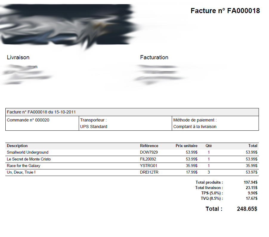

kiwioups Posted October 15, 2011 Share Posted October 15, 2011 J'ai modifier le PDF.php pour faire des factures qui affiche la tps et tvq séparé....et je suis satifait du résultat, juste que je ne sais pas comment joindre l'image pour vous montrer Ok j'ai réussi...alors voilà à quoi ressemble mes factures PDF....me reste plus qu'à appliquer le même template pour le panier sur le site en ligne.... J'ai aussi enlever le tableau des taxe dans le pdf qui selon moi ne sevait à rien et rendait la facture plus compliqué à lire.....et c'est quoi ça HT et TTC...personne est habitué à ça par ici ? Link to comment Share on other sites More sharing options...
Sabrina Maréchal Posted December 16, 2011 Share Posted December 16, 2011 Bonjour Kiwioups, Le souhait de nos marchands Québécois a été exaucé, PrestaShop v1.4.6 offre désormais des factures réglementaires pour le Québec! Le panier est affiché hors taxes, les taxes sont estimées sous forme de somme. HT : Hors taxes TTC : Toutes Taxes Comprises Je suis consciente qu'il existe quelques différences entre le français de France et le français du Québec, aussi pourquoi ne pas suggérer à la communauté de créer un pack de langue Québécoise ? ;-) A votre disposition ! Link to comment Share on other sites More sharing options...
kiwioups Posted January 12, 2012 Share Posted January 12, 2012 Oui, merci pour l'info, j'ai mis à niveau à la version 1.4.6.2. et en effet, les 2 taxes sont maintenant intégré. Merci Prestashop. Par contre, j'ai ouvert un autre discussion à propos du montant des 2 taxes sur les facture PDF qui n'affichent pas le bon montant. Et l'affichage des 2 taxes dans le sommaire du panier. Ça reste à voir ! C'est une bonne idée de suggérer un pack de langue Québécois.... Ici au Québec, HT ou TTC est inconnu des clients. J'ai très souvent la question par rapport à ces 2 expressions. Pour corriger le problèmes, j'ai modifier la traduction pour afficher (sans taxes) au lieu de HT pour certain cas et +tx dans d'autres cas. J'ai enlever TTC sur les factures pour seulement afficher Total (ce qui est plus courant ici) et (taxes comprises) dans les autres cas. Mais il y a beaucoup beaucoup de correction à faire dans la traduction pour le Québec. Je sais pas où m'adresser pour suggérer cette idée. Mais c'est une maudite bonne idée !! Link to comment Share on other sites More sharing options...
kiwioups Posted February 2, 2012 Share Posted February 2, 2012 Avec une mise à jour de prestashop (v.1.4.6.2) tous ces probèmes sont résolus!! Link to comment Share on other sites More sharing options...
