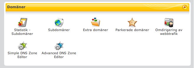

peranders Posted December 11, 2011 Share Posted December 11, 2011 Gå in till cpanel på ditt webbhotell och gå till "Omdirigering av webbtrafik". Välj permanent i menyn. Link to comment Share on other sites More sharing options...

peranders Posted December 11, 2011 Share Posted December 11, 2011 Jag tror jag missförstod lite. Kommer du inte åt själva inloggningsrutan eller misslyckas själva inloggningen? Vad har du för omdirigeringar nu? Har du fler än en? Yvonne, fin webbshop du har fått till. Jag gillar den sparsmakade sidan. Notera också att du har ett stavfel i din profil när det gäller din webshop. Du har glömt ett "L". Link to comment Share on other sites More sharing options...
pcpro Posted December 12, 2011 Author Share Posted December 12, 2011 Tack för tipsen ! supporten på mitt webhotell ändrade i config/settings.inc.php configuration filen Sedan ändrade jag även enligt Yvelis tips. Link to comment Share on other sites More sharing options...
