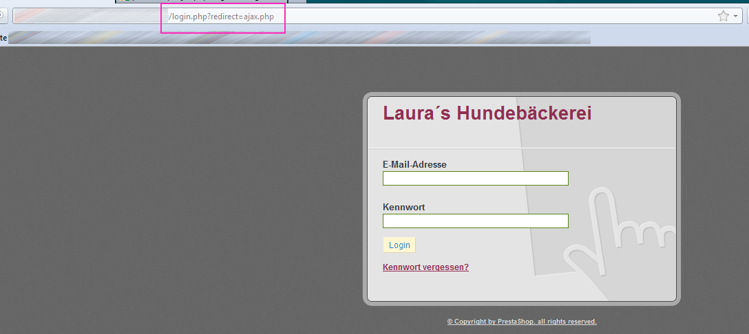

shopgirl68 Posted December 6, 2011 Share Posted December 6, 2011 Hallo Forum Mitglieder, folgendes Problem: Habe einen Prestashop auf dem Hostserver installiert, alles soweit in Ordnung. Die Installation hat problemlos funktioniert. Jetzt habe ich aber das Phänomen, dass wenn ich mich für das Backend anmelden möchte, es nicht geht, obwohl die Daten stimmen. Ich habe sie ja zuvor aufgeschrieben und die gingen bis von 10 Minuten noch. Jetzt gahts nicht mehr. Ich habe die Version: 1.4.6.2. Was mir spanisch vorkommt, ist dass immer in der Adresse die ajax.php angezeigt wird. Siehe Bild hoffe mir kann jemand helfen :-( Link to comment Share on other sites More sharing options...
guest* Posted December 6, 2011 Share Posted December 6, 2011 Welcher Browser ? Der Zusatz ajax.php ist nicht korrekt. Keine Ahnung woher das kommt. Browser-cache mal leeren. /install Ordner und alle dazugehörigen Dateien wurden vom FTP gelöscht ? Oder ist da noch ein Rest über? Welches Server-System: Linux, Mac oder IIS ? Link to comment Share on other sites More sharing options...
shopgirl68 Posted December 6, 2011 Author Share Posted December 6, 2011 Hallo Moderator, System: Linux der install Ordner ist komplett gelöscht (per ftp) Browser: Modzilla und iE8 Link to comment Share on other sites More sharing options...
guest* Posted December 6, 2011 Share Posted December 6, 2011 Die Datei unter /cofing/settings-inc.php zeigt auch auf den root, also "/ " Entsprechende Zeile müsste so aussehen: define('__PS_BASE_URI__', '/'); Schreib- und Leserechte sind auch alle korrekt gesetzt wie HIER beschrieben ? Sind irgendwelche Umleitungen auf die Domain, bzw. auf dem Server vorgenommen ? Ggfs. mir die URL per PM senden, damit ich mir das mal vor Ort ansehen kann. Link to comment Share on other sites More sharing options...

shopgirl68 Posted December 8, 2011 Author Share Posted December 8, 2011 Hallo Leute, hat endlich funktioniert !!!! es lag tatsächlich daran, dass die entsprechenden Ordner eingeschränke Rechte hatten (besonderen Dank an Dich "Moderator"). Nachdem ich die Rechte gesetzt habe und anschließend den Cache aus meinem Browser gelöscht habe. Jetzt kann ich weitermachen, also großen Dank an beide. Vielleicht kann ich auch mal helfen. Link to comment Share on other sites More sharing options...
