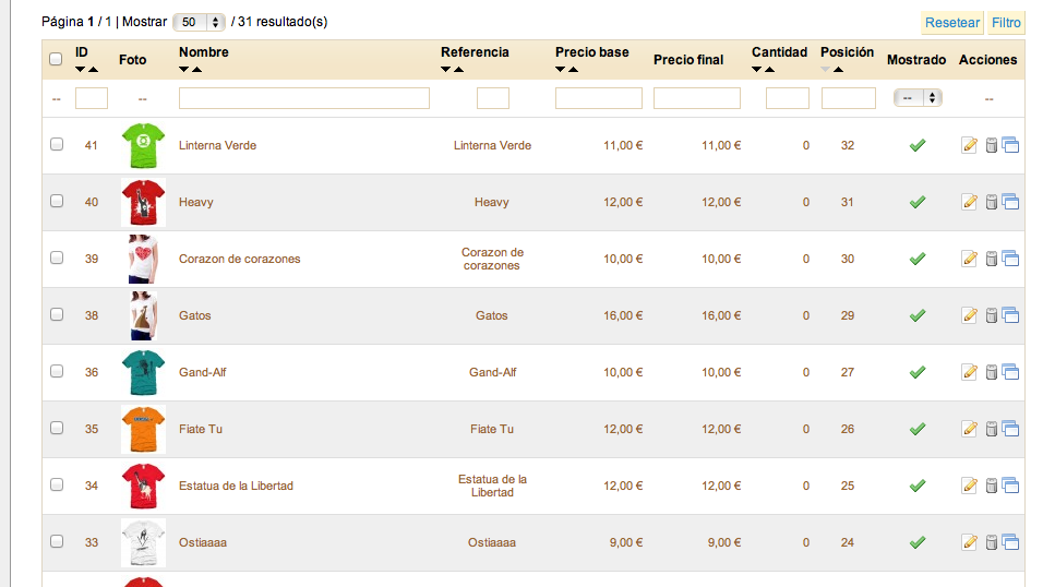

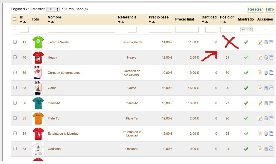

Sr. Dominik Posted December 6, 2011 Author Share Posted December 6, 2011 Muchisimas gracias por la respuesta, pero debo estar haciendo algo mal porque no logro que cambien la posición, te adjunto una imagen de como tengo esa zona ahora mismo. Desde ya muchas gracias nuevamente Link to comment Share on other sites More sharing options...
SeoAgencias Posted December 6, 2011 Share Posted December 6, 2011 Es lo mismo que cuando cambias de posición los módulos .... click donde te marca la flecha y con el botón izquierdo del ratón apretado cambias como quieras ... Link to comment Share on other sites More sharing options...
Sr. Dominik Posted December 6, 2011 Author Share Posted December 6, 2011 Vale ahora lo logre, muchísimas gracias, pero no hay una opción en ningún lado para que aparezcan los nuevos de forma automática los primeros? muchísimas gracias por tu ayuda Link to comment Share on other sites More sharing options...
