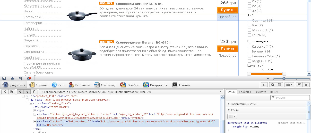

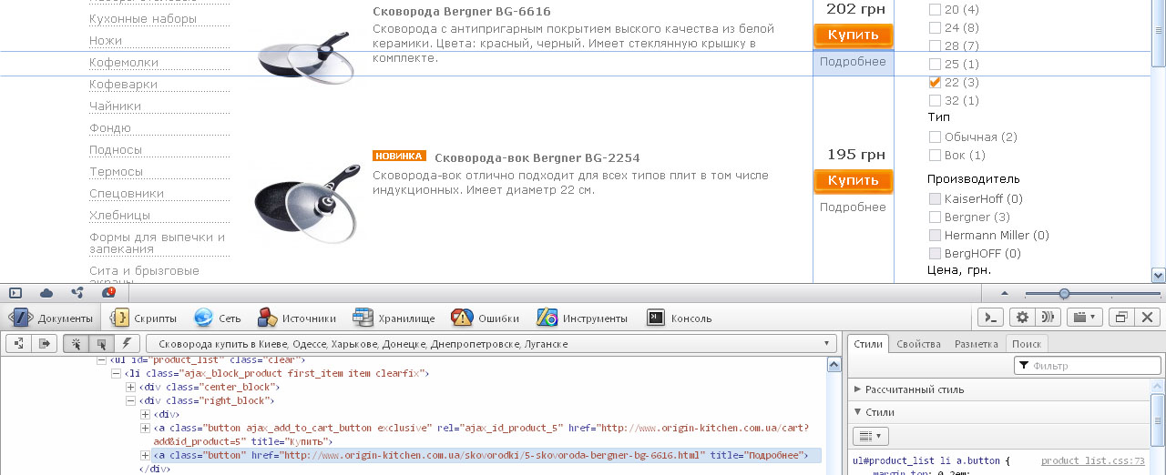

kyestu Posted December 1, 2011 Share Posted December 1, 2011 Hello. Решил добавить идентификатор кнопке "подробнее" у них с кнопкой "в корзину" одинаковый класс Вот только при использовании фильтра если посмотреть в код то идентификатора нет. Вероятно закеширован старый вариант product-list.tpl. Собственно, вопрос: где находится этот самый закешированый вариант...? Link to comment Share on other sites More sharing options...

kyestu Posted December 1, 2011 Author Share Posted December 1, 2011 До и после. Link to comment Share on other sites More sharing options...
Ronaldo Perez Posted December 1, 2011 Share Posted December 1, 2011 и? до и после Чего? Link to comment Share on other sites More sharing options...
kyestu Posted December 1, 2011 Author Share Posted December 1, 2011 После выбора фильтра. Там галочка.. Link to comment Share on other sites More sharing options...
Ronaldo Perez Posted December 1, 2011 Share Posted December 1, 2011 Из описания темы, приведенных скриншотов, а также доп. цитат твоих, я лично не понял задачи. Возможно сюда заглянет кто-то более понятливый. Link to comment Share on other sites More sharing options...
kyestu Posted December 1, 2011 Author Share Posted December 1, 2011 Есть кнопка "подробнее" у которой есть идентификатор. После выбора любого фильтра, например если отфильтровать по производителю либо по другому критерию, идентификатора на кнопке "подробее" нет. Он появится вновь после перезагрузки страницы. На скрине показан вариант до и после использования фильтра. задача/вопрос: куда делся идентификатор и как его вернуть ? Link to comment Share on other sites More sharing options...
Ronaldo Perez Posted December 1, 2011 Share Posted December 1, 2011 ы) теперь ясно. "девается" он яваскриптом, щас гляну на сайте у тебя Link to comment Share on other sites More sharing options...
kyestu Posted December 1, 2011 Author Share Posted December 1, 2011 Приветствую! Товары в категории по-умолчанию отсортированы по цене. К примеру: если мы отсортируем товары по производителю, а затем сбросим/отключим фильтр, тогда товары должы отсортироватся по цене (т.е умолчанию), а они сортируются привязываясь к дате добавления товара. Другими словами, товары отображаются по дате добавления по-убыванию. Вопрос: как сделать так, чтобы после применения фильтра и его отключения товары сортировались по-умолчанию ? Link to comment Share on other sites More sharing options...
Ronaldo Perez Posted December 1, 2011 Share Posted December 1, 2011 угу, теряется оно в процессе манипуляций с .product_list в blocklayered.js, там если видишь структура дерева меняется, смотри функцию reloadContent в js. подробнее не рылся. Link to comment Share on other sites More sharing options...
