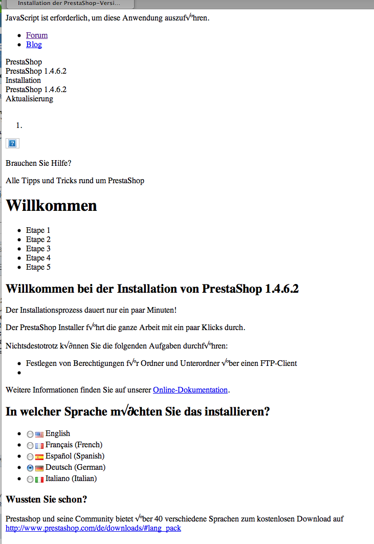

shopling Posted November 30, 2011 Share Posted November 30, 2011 Hallo, hier Neuling! Ich versuche Prestashop 1.4.6.2 über einen Mac zu installieren, was mir leider nicht gelingt. Die geforderten Server-Einstellungen bezgl. php habe ich vorgenommen. Nach Aufspielen der Files auf den Server erscheint statt der Installationsfenster ein langes Listing in dem sich offensichtlich die Texte der Anleitung wiederfinden, sowie diverse Buttons ohne Funktion. Das Listing beginnt mit "JavaScript ist erforderlich um diese Anwendung auszuführen", JavaScript ist bei mir aktiviert. Habe es auch auf einem anderen Rechner versucht, Ergebnis identisch. Alle Umlaute sind kryptisch dargestellt, offensichtlich stimmt der Zeichensatz nicht. Hat vielleicht jemand einen Tipp für mich...? Screenshot anbei! Link to comment Share on other sites More sharing options...
guest* Posted November 30, 2011 Share Posted November 30, 2011 Wenn du englisch kannst, glaube ich bist du im englischen Forum besser aufgehoben. Mac ist in Kombination mit Prestashop eher ein Exote in der German Community. Auch konnte ich keinen User finden, der mit Windows-Server problemlos läuft, ich bin davon selbst wieder abgegangen nach 5 Monaten... Die kryptischen Zeichen dürften nicht mehr sein, da gibt es eine bereits korrigierte Datei, die denen seit über einer Woche zur Verfügung steht. Warum diese noch immer nicht ausgetauscht wurde, kann ich leider nicht sagen. Ich habe im Bug-Tracker wieder darauf hingewiesen, dass dieser bug nach wie vor offen ist und wann sie gedenken die Datei endlich auszutauschen... Link to comment Share on other sites More sharing options...
herchri Posted November 30, 2011 Share Posted November 30, 2011 Hallo Shopling, ich bin auch ein Macuser und habe keine Probleme bei der Installation von 1.4.6.2 gehabt. Ich bin so vorgegangen: ich habe die neue Version via ftp auf meinen Webserver hochgeladen via Safari mit Standard Einstellungen die Website aufgerufen und bin logischer Weise im Installationsmodus gelandet - die kryptischen Zeichen sehe ich auch noch. dann anhand der Hinweise der Installationsroutine die notwendigen Berechtigungen gesetzt dann einfach der Routine nach die Einstellungen vorgenommen und abgeschlossen install Ordner gelöscht und admin Ordner umbenannt Viele Grüße Chris 1 Link to comment Share on other sites More sharing options...

shopling Posted November 30, 2011 Author Share Posted November 30, 2011 @herchri ...leider haben die sichtbaren Buttons keinerlei Funktion, d.h. beim Drücken von "weiter" oder anderen geschieht gar nix. Insofern ist hier Sackgasse. Mit dem Mac scheint es auch nichts zu tun zu haben, denn per Win7/Explorer gibt es dasselbe Ergebnis. Liegt vielleicht an irgendwelchen Servereinstellungen, hinter die ich einfach nicht komme. Vielen Dank Harald Link to comment Share on other sites More sharing options...

shopling Posted December 1, 2011 Author Share Posted December 1, 2011 Nachdem ich nun durch Neuaufspielen des Install-Ordners eher zufällig das Problem mit den nicht funktionierenden Installationsfenstern beseitigt habe, durfte ich mich erstmalig in den frisch installierten Shop einloggen. Nu bin ich drin, sehe aber nix! Alles weiß - keine sichtbaren Inhalte! Hat jemand einen Tip für mich? Außerdem behauptete die Installation, sie hätte eine Testmail an mich versandt, die ist aber nicht angekommen. Viele Grüße Harald Link to comment Share on other sites More sharing options...
shopling Posted December 1, 2011 Author Share Posted December 1, 2011 ...so, das hat sich erledigt. Ich habe den Install-Ordner neu aufgespielt und die Rechte erneut eingestellt (755)...danach lief die Installation nahezu reibungslos. Nach dem Einloggen in den Shop habe ich nun allerdings nur einen weißen Bildschirm...dazu gibt es einen neuen Thread. Ich weiß leider nicht, wo man hier das solved Häkchen setzen kann... Danke für die Mithilfe! Link to comment Share on other sites More sharing options...
