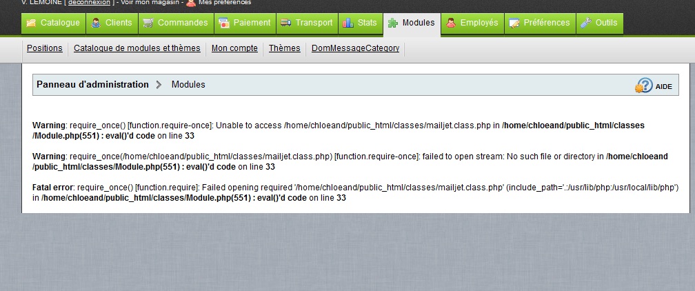

lennynero Posted June 5, 2012 Share Posted June 5, 2012 bonjour, Je viens d'essayer d'installer mailjet mais impossible j'ai le message d'erreur suivant : merci de votre aide Je suis sous 1.4.4.0 Link to comment Share on other sites More sharing options...
Elie_CH Posted June 5, 2012 Share Posted June 5, 2012 bonjour, Je viens d'essayer d'installer mailjet mais impossible j'ai le message d'erreur suivant : merci de votre aide Je suis sous 1.4.4.0 Bonjour, le module intégré en natif devrait bientôt voir le jour et vous n'aurez alors plus ce type de problème. En attendant, vous pouvez contacter notre support, on devrait pouvoir vous aider : www.mailjet.com/support/ticket Link to comment Share on other sites More sharing options...
