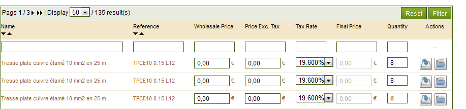

jp77 Posted November 28, 2011 Share Posted November 28, 2011 bonjour a tous J'ai réussi a faire focntionné la module qui edit sur une seule page les prix produits et quantités afin de les mettres a jour. Par contre les produits sont tous en triple. Si je supprime les taxes a 17.5 et 5.5 le produit n'est plus répété, j'ai du louper quelque chose, qui peut me donner un coup de main ou un regard neuf. merci d'avance a tous Link to comment Share on other sites More sharing options...
J. Danse Posted November 28, 2011 Share Posted November 28, 2011 Bonjour, Voici une version corrigée. Du moins, je passe de 546 produits affichés à 7 produits, comme le nombre de produits au sein de mon catalogue. Le problème se situait au niveau de la jointure (comme souvent lorsque un enregistrement semble être en triple ou quadruple car des données apparentées le sont aussi ) Bien entendu, je te demanderai de bien vouloir le tester avant de le mettre en production (pour cette version), ne l'ayant pas fait. (Il n'est pas dit que je ne le teste pas d'ici là...) ! AdminProductEdit.php Link to comment Share on other sites More sharing options...

jp77 Posted November 28, 2011 Author Share Posted November 28, 2011 Vu la modif ligne 173, merci beaucoup de ton aide, car celle ci etait passé a coté pour , faut dire que je suis un bricoleur en Php. Par contre je pense que c'est normal qu'il ne prenne pas la tva a 17.5 ou 5.5 a cause du pays ? Merci de me confirmer mon hypothese A tres bientot et un grand merci Link to comment Share on other sites More sharing options...
