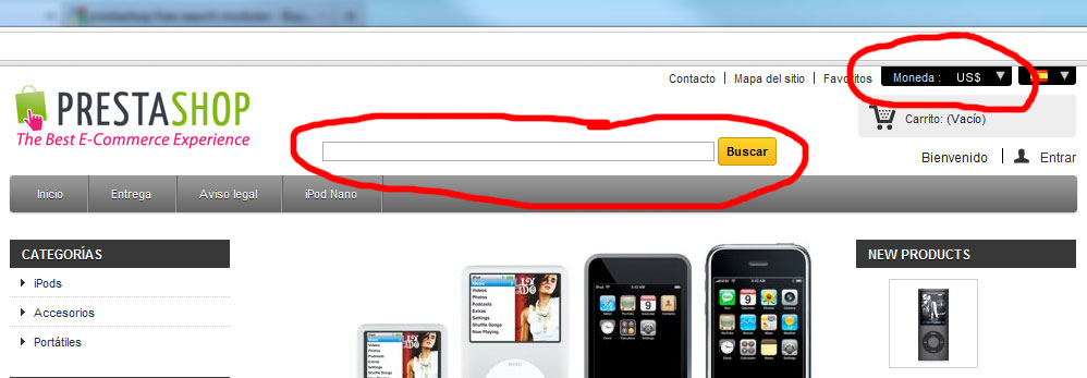

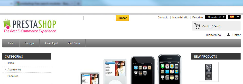

Rolige Posted November 27, 2011 Share Posted November 27, 2011 Hola a todos, acabo de instalar el nuevo tema de Prestashop 1.4.5 y por alguna razon la barra de busqueda no me salio al igual que en el demo, a continuacion anexo unas imagenes de como es que tengo la barra de busqueda y de como me gustaria dejarla. Alguien que me pudiera ayudar para hacer mas grande la barra de busqueda y cambiarla de posicion, tabien me interesa hacer un poco mas grande el bloque de monedas. De antemano les comento que ya intente moviendo las pociciones en Module - Position pero no e podido lograr dejarlo como quiero. Toque un poco los CSS pero tampoco e dado con bolas. Link to comment Share on other sites More sharing options...
