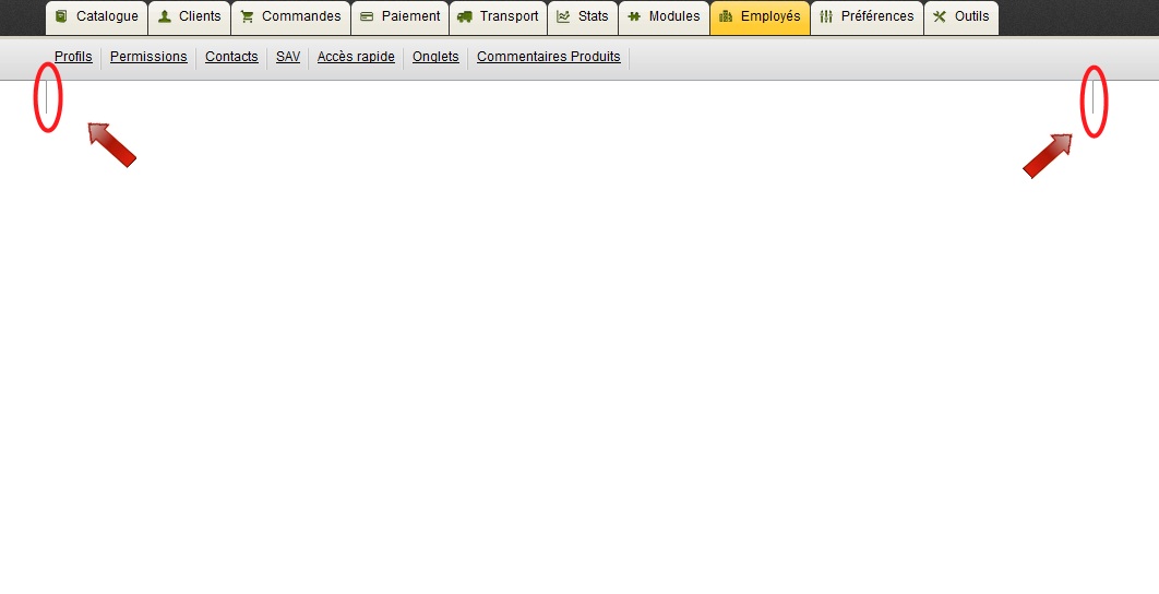

j'ai un pti probleme avec la céation d'onglet dans le BackOffice
donc j'ai cree un onglet "Commentaires Produits" dans "Employés" du Back office pour le Commentaires produits pour eviter de passer par :
Module==>Fonctionnalité Front office==>Commentaires produits==>Configurer
pour arriver sur la même page par ce nouvel onglet dans Employé or
il y a un difference entre les URL
voici l'url dans le "a ref" de l'onglet qui a été crée
http://www.monsite/a...22650a5986304c5
voici l'url dans le bouton "CONFIGURER" du module
http://www.monsite/a...productcomments
mon onglet est crée come suit:
Nom :Commentaires Produits
Classe :productcomments
Module :productcomments ( si je laisse vide j'ai le message "le fichier de l'onglet ne peut être trouvé")
Icône :/img/t/productcomments.gif
Parent: Employé
voir l'image quand je click sur l'onglet on dirai que ça commence a s'afficher mais que ça s’arrête
j'ai donc besoin de votre aide pour faire pointé le "a ref" de mon onglet avec la 2ième url comme si je cliquais sur configurer dans le module
