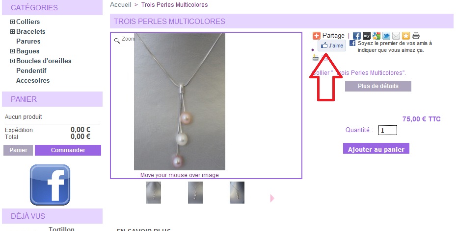

gillou75 Posted November 22, 2011 Share Posted November 22, 2011 Bonjour, J'ai télécharger le module "facebooklike", et j'essaie d'ajouter un hook pour que le bouton like de facebook, se place en bas de la photos des produits. Par défault, lors de l’installation le bouton like, se place à droite de la photos. J'ai ajouté l'appel suivant " {$HOOK_FACEBOOK_LIKE}" dans le fichier product.tlp de mon théme , après la ligne,"{$HOOK_PRODUCT_FOOTER}" ligne 399 du fichier. {$HOOK_PRODUCT_FOOTER} {$HOOK_FACEBOOK_LIKE} <!-- description and features --> {$HOOK_FACEBOOK_LIKE} {if $product->description || $features || $accessories || $HOOK_PRODUCT_TAB || $attachments} <div id="more_info_block" class="clear"> <ul id="more_info_tabs" class="idTabs idTabsShort"> Puis dans le back office, j'ai gregffé un le hook sur le product footer, mais la j'ai un message m'indiquant que le hook ne peux être greffer a cette endroit. Quelqu'un peux t-il m'aider ?? Link to comment Share on other sites More sharing options...

gillou75 Posted November 22, 2011 Author Share Posted November 22, 2011 Bonsoir, Merci pour vos réponses, j'ai essayé le placé cela dans "Extra actions on the product page (left column)", mais cela place le module sur la droite de l'image, comme dans le print screan. Faut-il créer un hook dans le product footer pour avoir le module en dessous de l'image ? Merci de votre aide Link to comment Share on other sites More sharing options...
