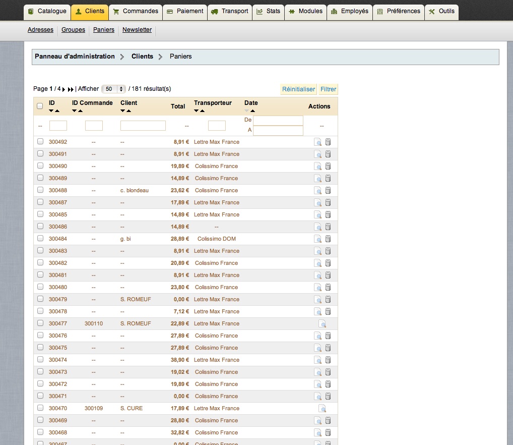

ujin Posted November 19, 2011 Share Posted November 19, 2011 Bonjour, Je suis novice dans l'utilisation de Prestashop et je rencontre un soucis dans mon back office. Lorsque je me trouve sur l'onglet "Commande" ou "Client", je n'ai aucune date qui s'affiche. Je suis allé voir au niveau de la base de donnée et là c'est nickel j'ai toutes les dates. Si quelqu'un a déjà rencontré ce soucis merci de me donner des infos sur ce que je dois faire. Je suis en 1.4.5.1. Ci-joint une photo. Merci de votre aide Link to comment Share on other sites More sharing options...

Carl Favre Posted November 23, 2011 Share Posted November 23, 2011 Bonjour ujin, D'autres personnes ont signalé des problèmes similaires sur le bug tracker. http://forge.prestashop.com/browse/PSCFI-4095 Pour une personne, il semblerait que cela vienne de colonnes manquantes dans ps_lang. Un script est donné en fin de discussion pour régler le problème. Link to comment Share on other sites More sharing options...
ujin Posted November 23, 2011 Author Share Posted November 23, 2011 Merci beaucoup je vais regarder ça Link to comment Share on other sites More sharing options...
ujin Posted November 23, 2011 Author Share Posted November 23, 2011 Problème résolu, encore une fois merci beaucoup Link to comment Share on other sites More sharing options...
Carl Favre Posted November 23, 2011 Share Posted November 23, 2011 Je t'en prie. Pourrais-tu indiquer si c'était bien le problème avec la table ps_lang également afin d'aider d'autres membres qui pourraient être dans cette situation ? Merci. Link to comment Share on other sites More sharing options...
ujin Posted November 23, 2011 Author Share Posted November 23, 2011 Oui c'était bien cela, en fait il me manquait des colonnes pour la date au niveau de ps_lang. Au niveau de la manipulation j'ai la chance d'avoir un site test avec la même version de prestashop du coup j'ai récupérer le ps_lang et l'ai installer sur le site où il y avait le défaut. Cela faisait plusieurs semaines que je cherchais le coup de main est vraiment appréciable. Merci Link to comment Share on other sites More sharing options...
