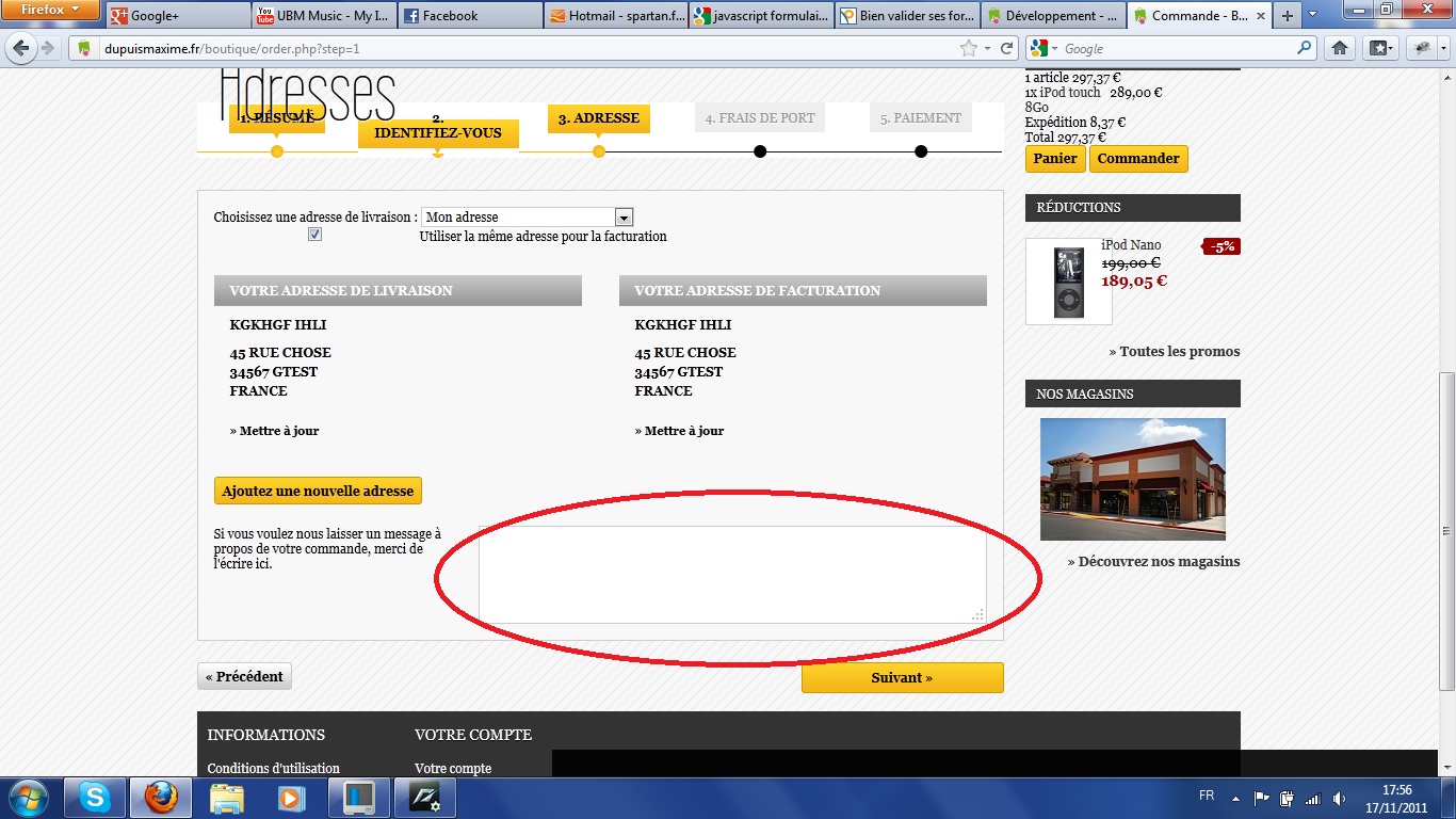

darkhalo Posted November 17, 2011 Share Posted November 17, 2011 Bonjour tout le monde ! Je me permets de poster sur le forum car je rencontre un petit souci : pour une raison X je souhaite rendre le champ, en dessous des adresses de livraison et de facturation, obligatoire. Pour le moment toutes mes tentatives se sont soldées par un échec empêchant la page de s'ouvrir correctement. La page en question est order-address.tpl Et le champ que je souhaite modifier comprend ce code : <div id="ordermsg"> <p><h1>{l s='If you would like to add a comment about your order, please write it below.'}</h1></p> <p class="textarea"><textarea cols="77" rows="3" name="message">{if isset($oldMessage)}{$oldMessage}{/if}</textarea></p> </div> Ma question est donc la suivante : Comment pourrais je rendre ce champ obligatoire à l'aide de javascript ? Merci d'avance pour vos réponses. Cordialement Link to comment Share on other sites More sharing options...
