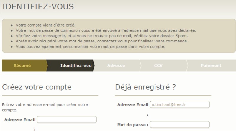

oliviertoy Posted November 16, 2011 Share Posted November 16, 2011 Bonjour, Sur ma boutique, les clients doivent être validés par l'admin pour qu'ils puissent se connecter au site. Mon problème est qu'actuellement la redirection affiche la page standard de création de compte au client une fois qu'il a validé son formulaire, j'ai vu sur une autre boutique presta qu'il affichait un petit message après l'inscription (cf image), savez vous si il s'agit d'un module à ajouter ou une modification complète du fichier autenthication.tpl ? Si quelqu'un à des infos la dessus je suis preneur. Merci d'avance Link to comment Share on other sites More sharing options...
