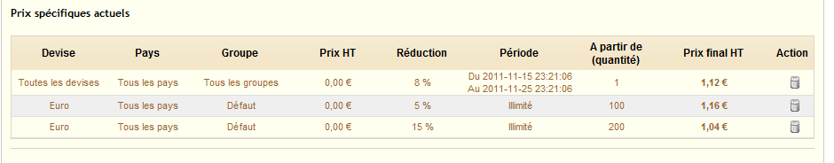

jp77 Posted November 15, 2011 Share Posted November 15, 2011 Bonsoir a tous Voila J'étais familiarisé avec la version 1.3 et je suis passé depuis avec la 1.4.5.1. Dans la 1.3 on pouvait avoir des produits avec des remises par quantitatives, et en plus faire des promotions pour des périodes données, qui ce cumulais avec les remises quantitatives. Exemple prix normal de 1 a 99 = 1.22 Par 100 = 1.22 - 5% = 1.16 remise déduite Par 200 = 1.22 - 15% = 1.04 remise déduite (Durée indéterminée) Avec la 1.4 les remises quantitatives existent toujours et fonctionne très bien, mais par contre dans la gestion des prix spécifiques si l'on créer un nouveaux prix spécifique pour une durée déterminé a partir de 1 pièce, ce prix va être appliqué jusqu'a la 99eme pièces pas après. Si je mets en place une promotion de 8 % a partir de la première pièce en conservant mais réductions quantitatives et qu'un client commande 99 pièces il aura un prix de 1.22 - 8% = 1.12 mais si il commande 100 pièces le prix passe a 1.16 ce qui n'est pas logique. Comment faire pour mettre une remise cumulable comme dans la 1.3 ou que le prix de la promo prenne le dessus ? Pour être plus clair voici un tableau de remise saisie : Aurais-je loupé une fonction dans la 1.4 ? Est-ce un bug ? Merci de votre aide a tous Link to comment Share on other sites More sharing options...
Franck Brignoli Posted November 16, 2011 Share Posted November 16, 2011 Salut, Effectivement, pour des raisons de flexibilité nous avons souhaité que chaque règle soit indépendante. Une problèmatique similaire se pose sur l'utilisation des groupes: Prix produit: 100€ Prix spécifique pour tout le monde -50% (donc 50€) Mais je souhaite un prix spécifique pour la Belgique de 100€ (c'est pas sympa pour eux) Dans ce cas là je ne souhaite pas appliquer mes 50% et avec un système comme tu proposes cça serait appliquée. C'est actuellement de cette maniere que ca fonctionne, les regles plus basse n'influence pas les règles "supérieures". Dans l'idéal il faudrait pouvoir dire quelque chose du genre "ma règle est liée au précédente". Qu'en penses tu? Link to comment Share on other sites More sharing options...
jp77 Posted November 16, 2011 Author Share Posted November 16, 2011 bonjour Franck et merci de ta réponse Oui cela serait bien, si cela est facile a faire avec ma version de la 1.4.5.1 que je viens de mettre en route avec pas mal de modification dans les fichiers. Ou encore avec une option dans les prix spécifiques du genre "cette régle ce cumul avec les autres réductions". Et aussi avoir la possibilité de modifier les prix spécifiques, au lieu d'être obligé de les supprimer et en créer d'autre. Tu en pense quoi. Je suis complétement bloqué pour les promos que je devais mettre en route aujourd'hui Merci de ton aide Franck Ps : la 1.4 est vraiment une tres grosse amélioration, Bravo a tous jean Philippe Link to comment Share on other sites More sharing options...
