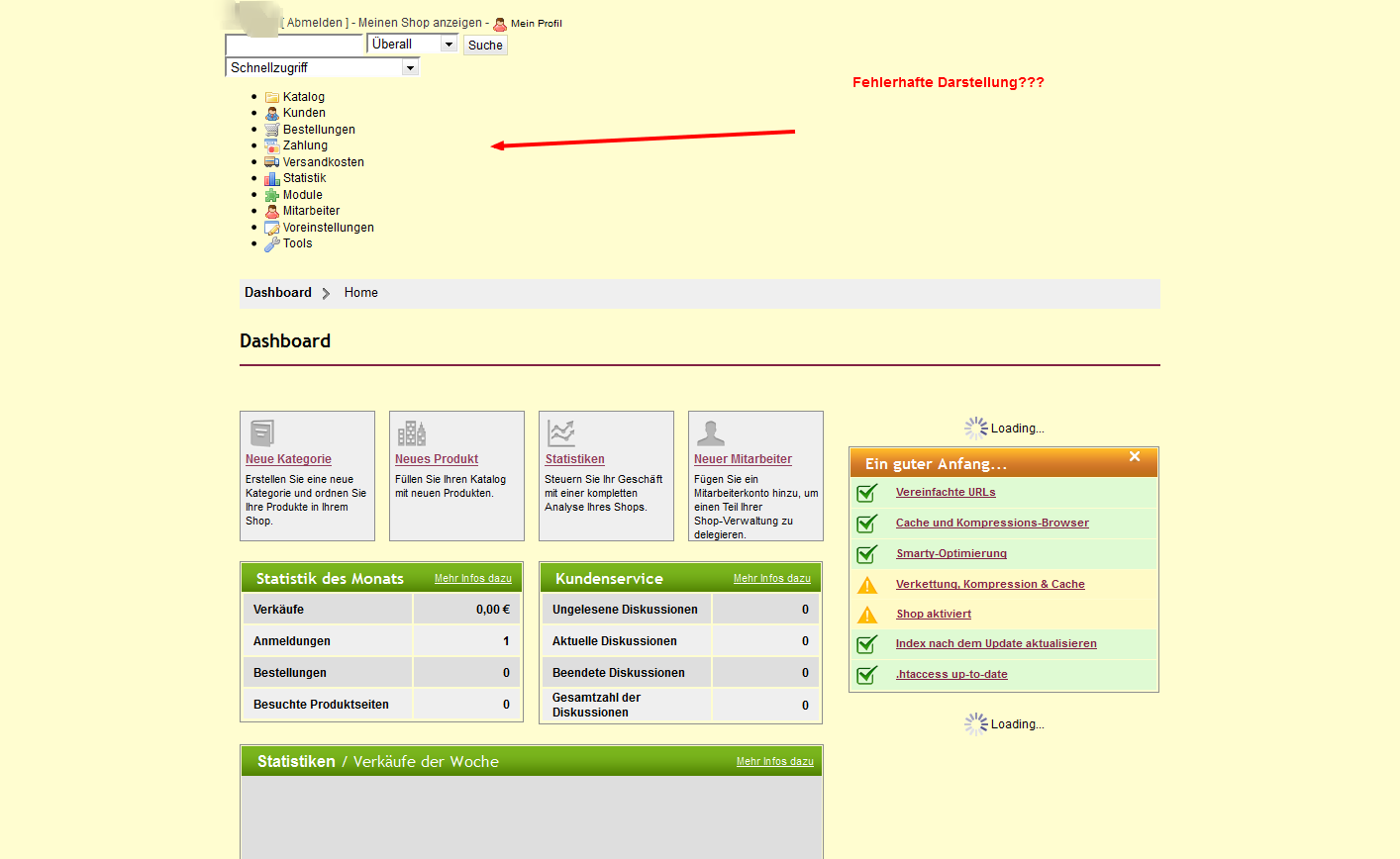

Freigeist Posted November 14, 2011 Share Posted November 14, 2011 Ich habe gerade Prestashop installiert doch leider zeigt der Shop Fehler in der Darstellung im Admin Bereich auf, hat jemand eine Idee warum? Link to comment Share on other sites More sharing options...

guest* Posted November 14, 2011 Share Posted November 14, 2011 Dann ist irgendwo ein JS-Fehler enthalten. Wie gesagt ich kann es nicht nachvollziehen. Es kann auch durchaus möglich sein, dass es maschinenbedingt ist, also deine Firewall oder AntiVirus den Fehler hervorruft. Wenn du einen Lap-Top hast, mit einer anderen Konfiguration und andere Firewall, kannst du es ausprobieren. Die Tabs werden mittels JS geladen (wie vieles andere auch bei Prestashop BO). Im Bild ist zu sehen, dass die nicht ordentlich geladen werden. Link to comment Share on other sites More sharing options...

Freigeist Posted November 15, 2011 Author Share Posted November 15, 2011 also auch bei einem Neustart und anderen Rechnern das gleiche Problem Fehler: uncaught exception: [Exception... "Component returned failure code: 0x805e0006 [nsIXMLHttpRequest.open]" nsresult: "0x805e0006 (<unknown>)" location: "JS frame ::..../js/jquery/jquery-1.4.4.min.js :: <TOP_LEVEL> :: line 138" data: no] die Fehlerkonsole spuckt mit das noch aus Link to comment Share on other sites More sharing options...
