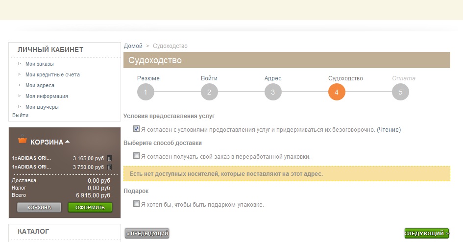

gmanko Posted November 12, 2011 Share Posted November 12, 2011 Помогите с настройкой доставки. Планировалась доставка только по 2м городам определенного региона. Добавил собственного доставщика. Страну оставил из дефолта. Добавил Регион и город которые требовались, но при оформлении заказа из корзины на предпоследнем шаге не отображается возможность выбрать доставщика. Link to comment Share on other sites More sharing options...
Ronaldo Perez Posted November 12, 2011 Share Posted November 12, 2011 насколько помню там еще надо указать диапазоны цен/весов ну и вот в эту писанину загляни, судя по названию там должно быть чето полезное)) http://www.prestashop.com/forums/topic/61112-%D1%83%D1%80%D0%B0-%D1%81%D0%B4%D0%B5%D0%BB%D0%B0%D0%BB-%D1%82%D0%B0%D0%BA%D0%B8-%D1%8D%D1%82%D1%83-%D0%B4%D0%BE%D1%81%D1%82%D0%B0%D0%B2%D0%BA%D1%83/ Link to comment Share on other sites More sharing options...
gmanko Posted November 12, 2011 Author Share Posted November 12, 2011 Спасибо, но читал ту тему делал все что только можно но почему то все еще осталось так как есть. Есть ли возможность импортировать чью то форму доставки? Link to comment Share on other sites More sharing options...
Dimitri Yelquin Posted November 12, 2011 Share Posted November 12, 2011 Спасибо, но читал ту тему делал все что только можно но почему то все еще осталось так как есть. Есть ли возможность импортировать чью то форму доставки? Я тоже ту «писанину» читал и делал, как там сказано, и... работало. Но не в последних версиях. Вроде, всё, что можно настроил — EMS настроенная тем же самым образом работает, собственный курьер — не хочет. Хотя и ему заданы зоны, диапазоны, тарифы... Link to comment Share on other sites More sharing options...
gmanko Posted November 13, 2011 Author Share Posted November 13, 2011 В том то и основная проблема, что и версия новая и курьер только свой) в общем мне удалось попасть на камень преткновения. Удалось убрать пункт доставки и при заказе теперь только наличные при получении автоматически и текст мол с вами свяжемся. Все же непонятно где эта собака зарыта. Link to comment Share on other sites More sharing options...
gmanko Posted November 13, 2011 Author Share Posted November 13, 2011 Не мог бы кто нибудь у кого работает доставка выложить свой OrderController.php Link to comment Share on other sites More sharing options...
Strong Posted February 29, 2012 Share Posted February 29, 2012 Проблема не в ordercontroller. На первой странице таба "Доставка", внизу в блоке "Стоимость доставки по видам..." пройдись по способам доставки, проверь цены (в т.ч. нулевые) и ОБЯЗАТЕЛЬНО сохрани. Link to comment Share on other sites More sharing options...
