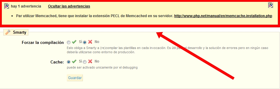

sonia777 Posted November 11, 2011 Share Posted November 11, 2011 Hola, buenas de nuevo, pues me surgen más problemas, les comento. Al acceder a mi panel, veo que me da un error y me dice que tengo que instalar la extensión de Memcached pero no se cómo hacerlo, esto es lo que me dice: Para utilizar Memcached, tiene que instalar la extensión PECL de Memcached en su servidor. ¿Cómo puedo solucionar el problema? ¡Muchas gracias y disculpen las molestias! Link to comment Share on other sites More sharing options...
xantival Posted November 11, 2011 Share Posted November 11, 2011 Hola, buenas de nuevo, pues me surgen más problemas, les comento. Al acceder a mi panel, veo que me da un error y me dice que tengo que instalar la extensión de Memcached pero no se cómo hacerlo, esto es lo que me dice: Para utilizar Memcached, tiene que instalar la extensión PECL de Memcached en su servidor. ¿Cómo puedo solucionar el problema? ¡Muchas gracias y disculpen las molestias! Hola, yo se lo solicite a mi hostin (via correo electrónico) y ellos lo instalaron en unas horas, pero la verdad no se para que sirve, ¿ tu lo sabes? Link to comment Share on other sites More sharing options...

sonia777 Posted November 12, 2011 Author Share Posted November 12, 2011 ¡Ya lo consulte con mi hosting!, y lamentablemente me han dicho que no es posible instalarla, puesto que es un compartido y podria afectar a los demas usuarios (no lo creo). Link to comment Share on other sites More sharing options...

4webs.es Posted November 14, 2011 Share Posted November 14, 2011 Tenéis que acudir a vuestro proveedor no es una opción corriente en los hosting es como una caché para la base de datos, si quieres más información al respecto podéis leerlo aquí: http://www.4webs.es/blog/servidor-optimizados-para-prestashop Link to comment Share on other sites More sharing options...

4webs.es Posted November 17, 2011 Share Posted November 17, 2011 Lolazo, tienes razón olvida lo que te había contestado, en nuestro blog la información es correcta, si que sale en el php info Puedes buscarlo en el phpinfo si no sale nada es que no lo tienes instalado, desde ahí se pueden ver algunos parametros como por ejemplo la versión, nosotros tenemos la versión 2.2.6 que es la última estable que han sacado. Link to comment Share on other sites More sharing options...
