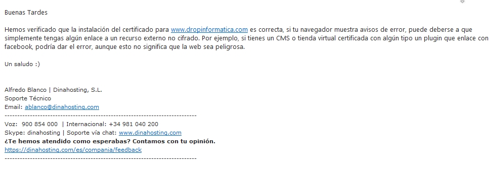

sonia777 Posted November 10, 2011 Share Posted November 10, 2011 Hola, buenos días/tardes/noches depende del lugar de donde os encontréis. Tengo un problema con el certificado SSL de mi tienda prestashop, os contare: Sucede que he contratado un certificado SSL con mi proveedor de servicios de hosting, me han instalado el certificado y hasta ahí todo bien, pero lo que sucede es que a la hora de acceder a mi tienda con dominio www.dropinformatica.com, aparece un error de certificado que dice lo siguiente: Tu conexión a www.dropinformatica.com está cifrada con codificación de 256 bits. Sin embargo, esta página contiene otros recursos que no son seguros. Otros usuarios pueden tener acceso a estos recursos mientras estén en circulación, y un atacante puede modificarlos para cambiar la apariencia de la página. Os muestro la imagen del error: Me he puesto en contacto con mi proveedor de servicios de hosting y me han dicho que lo que sucede es que hay enlaces que no están bajo https, pero yo he navegado por toda la página y en todo momento aparece el https. Me he vuelto a poner en contacto hace unas horas y esta fue la respuesta de mi proveedor de servicios de hosting: Hemos verificado que la instalación del certificado para www.dropinformatica.com es correcta, si tu navegador muestra avisos de error, puede deberse a que simplemente tengas algún enlace a un recurso externo no cifrado. Por ejemplo, si tienes un CMS o tienda virtual certificada con algún tipo un plugin que enlace con facebook, podría dar el error, aunque esto no significa que la web sea peligrosa. Os muestro la imagen del correo: ¿Cómo podría solucionar este problema? ¡Muchas gracias y disculpen las molestias!. Link to comment Share on other sites More sharing options...

sonia777 Posted November 11, 2011 Author Share Posted November 11, 2011 Revisa mi Post es viejito pero te puede dar una idea http://www.prestasho...ridad-resuelto/ Hola, muchas gracias por tu respuesta. Seguí tu manual, pero no me sirvió de nada, me sigue dando el mismo error. Me he vuelto a poner en contacto con mi proveedor de servicios de hosting por tercera vez, y dice que habría que analizar las páginas que dan ese error y no sé qué más, vamos que no tienen ni idea, dicen que puede ser algo que haya instalado en la web, un plugin o algún enlace a otra página web que no este encriptado por ejemplo Facebook, pero de verdad que estoy perdida con esto, yo he contratado un certificado y quiero que se vea bien nada más, pero parece que los del hosting son muy cómodos, y yo que no tengo ni idea pues aquí estamos. Link to comment Share on other sites More sharing options...
