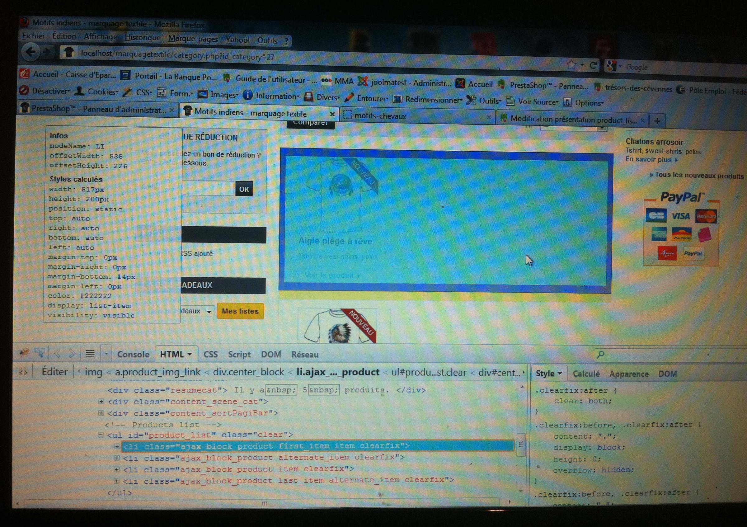

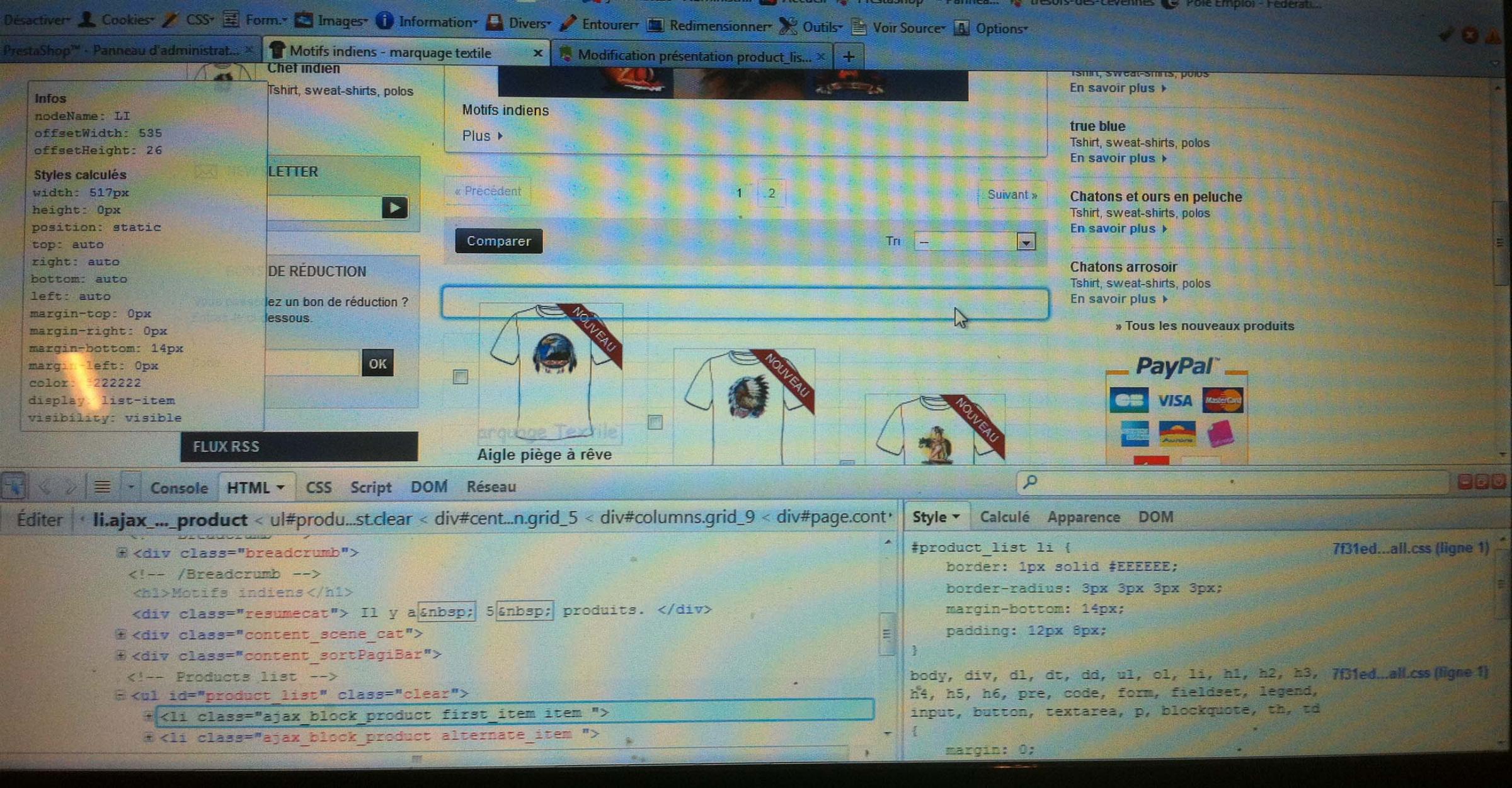

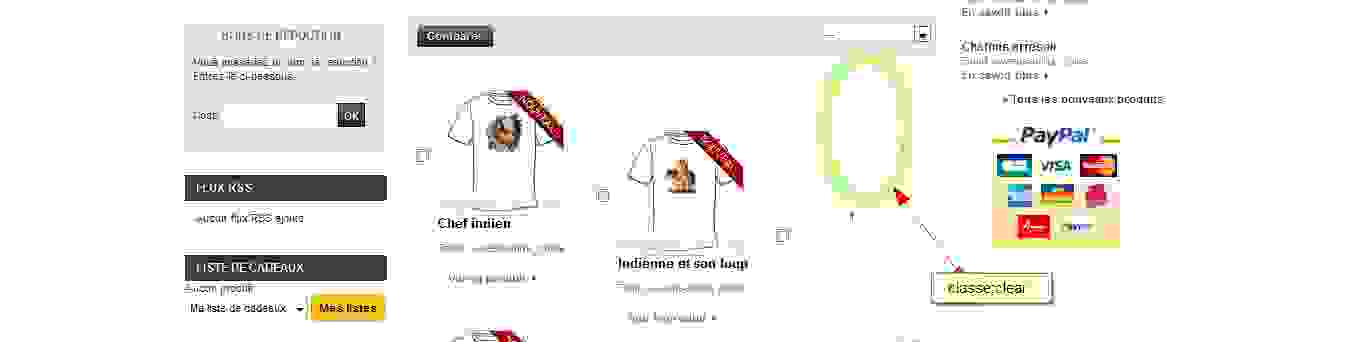

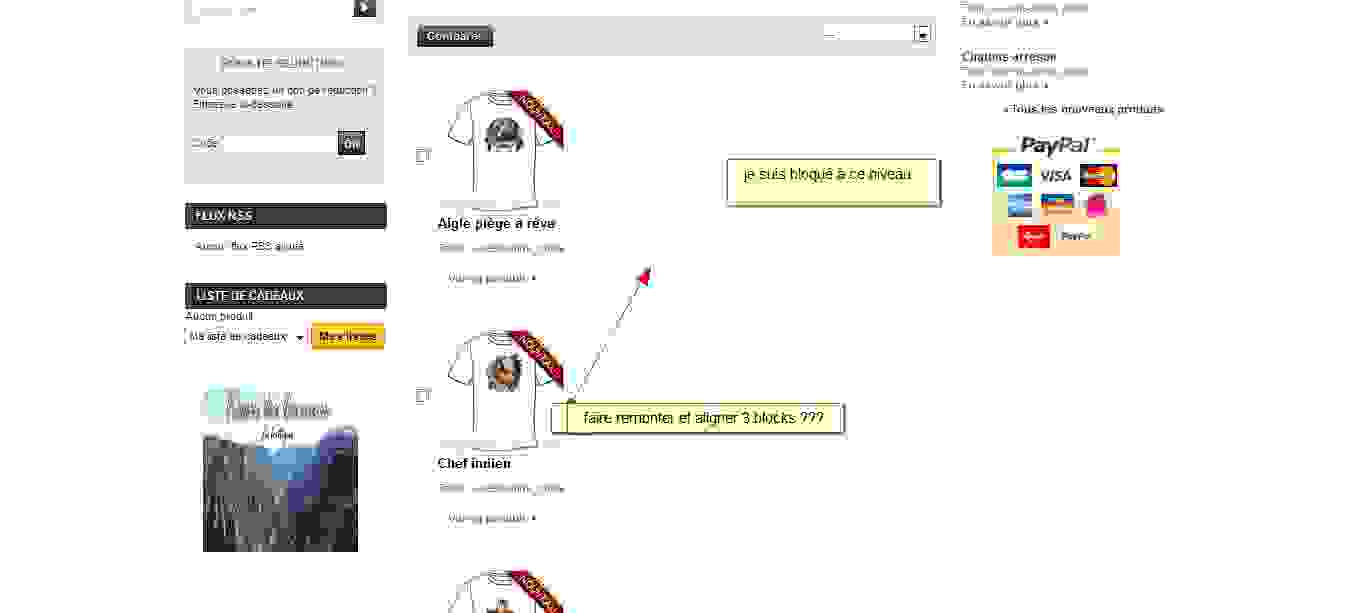

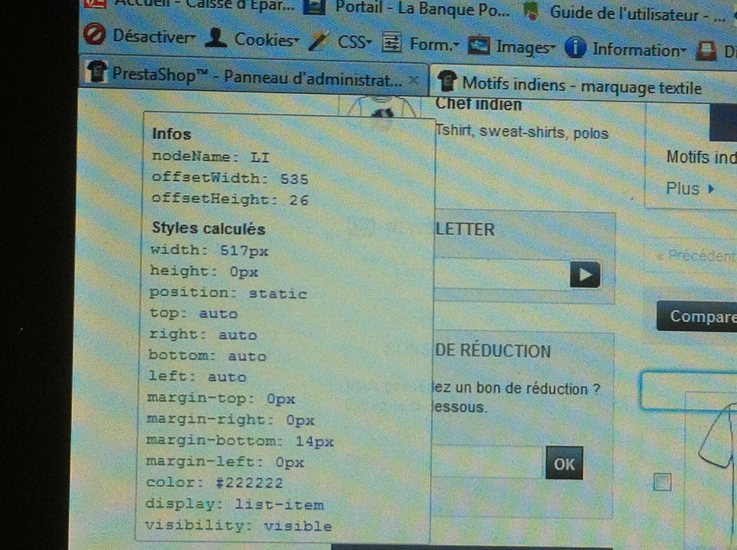

philiber30 Posted November 10, 2011 Share Posted November 10, 2011 Bonjour à tous, Je travaille sur la version 1.4.5.1 avec le thème prestashop_new Je souhaite présenter la liste des produits sur 3 colonnes. J'ai modifié partiellement la liste en modifiant : à savoir: le product_list.tpl suppression de la div classe="content_price" que je ne veux pas présenter suppression de la div classe ="right_block" ce qui me permet de tout présenter dans la div classe="center_block" le product_list.css redimensionnement des blocks Je bloque à ce niveau a cause : Dans le global.css .clearfix:before, .clearfix:after { content: "."; display: block; height: 0; overflow: hidden } .clearfix:after {clear: both} .clearfix {zoom: 1} Ainsi que dans le product_list.tpl .clearfix:before, .clearfix:after { content: "."; display: block; height: 0; overflow: hidden } .clearfix:after {clear: both} .clearfix {zoom: 1} Quelqu'un pourrait-il me conseiller??? Voir images jointe!! Merci d'avance, Philippe Link to comment Share on other sites More sharing options...
Grafics Posted November 11, 2011 Share Posted November 11, 2011 Au niveau des css, clear permet de stopper un float. Pour que les block soit côte à côte, il faut un float, donc pas de clear Link to comment Share on other sites More sharing options...
philiber30 Posted November 11, 2011 Author Share Posted November 11, 2011 Bonjour Grafics, Merci pour ta réponse, je suis d'accord avec toi et cela serait très simple mais ce n'est pas le cas. Je rencontre une classe "clear" et je suis bloqué par une boîte qui incorpore ma boîte produits!!! et c'est cette boîte que je n'arrive pas à atteindre Ou alors, incorporer une autre boîte produits dans cette boîte . Regarde les 3 photos des indications firebug. Link to comment Share on other sites More sharing options...

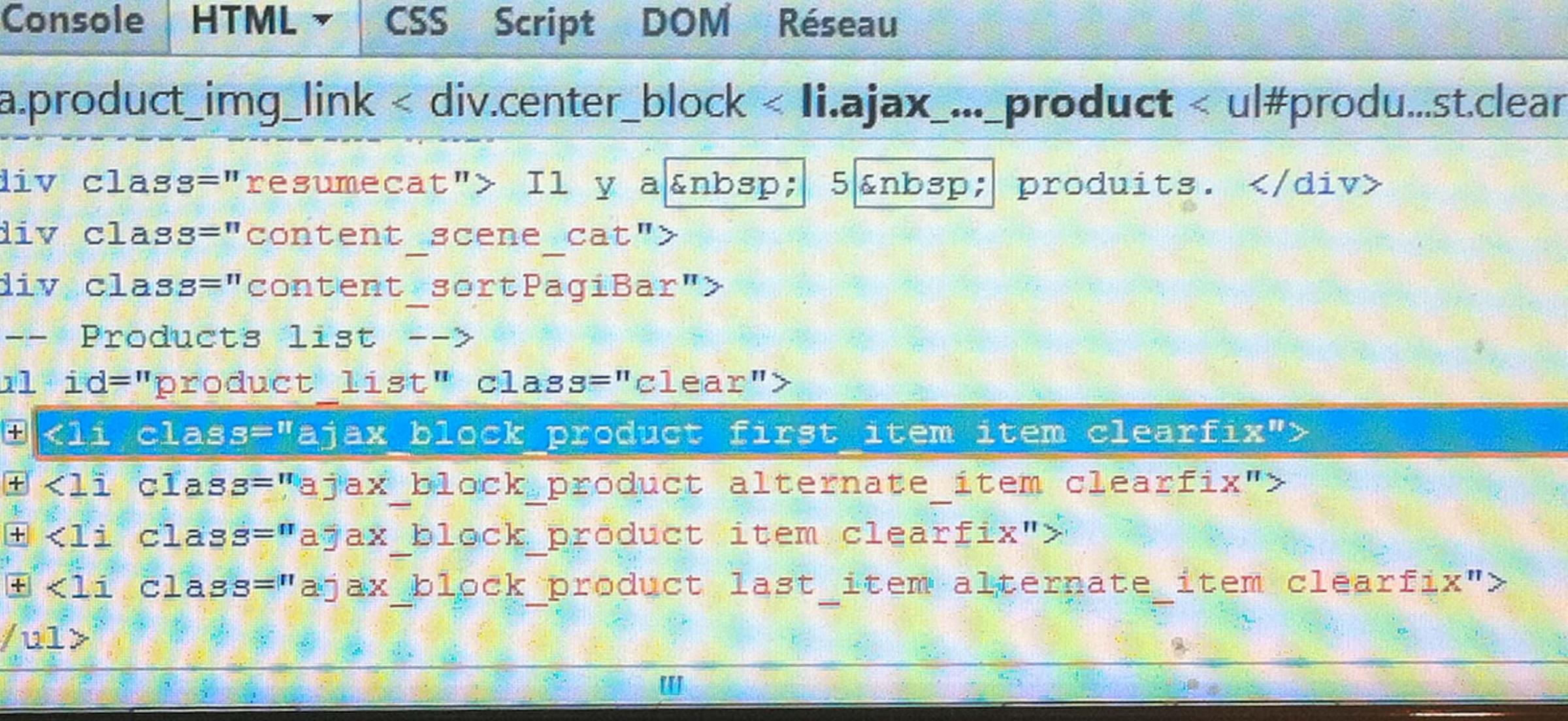

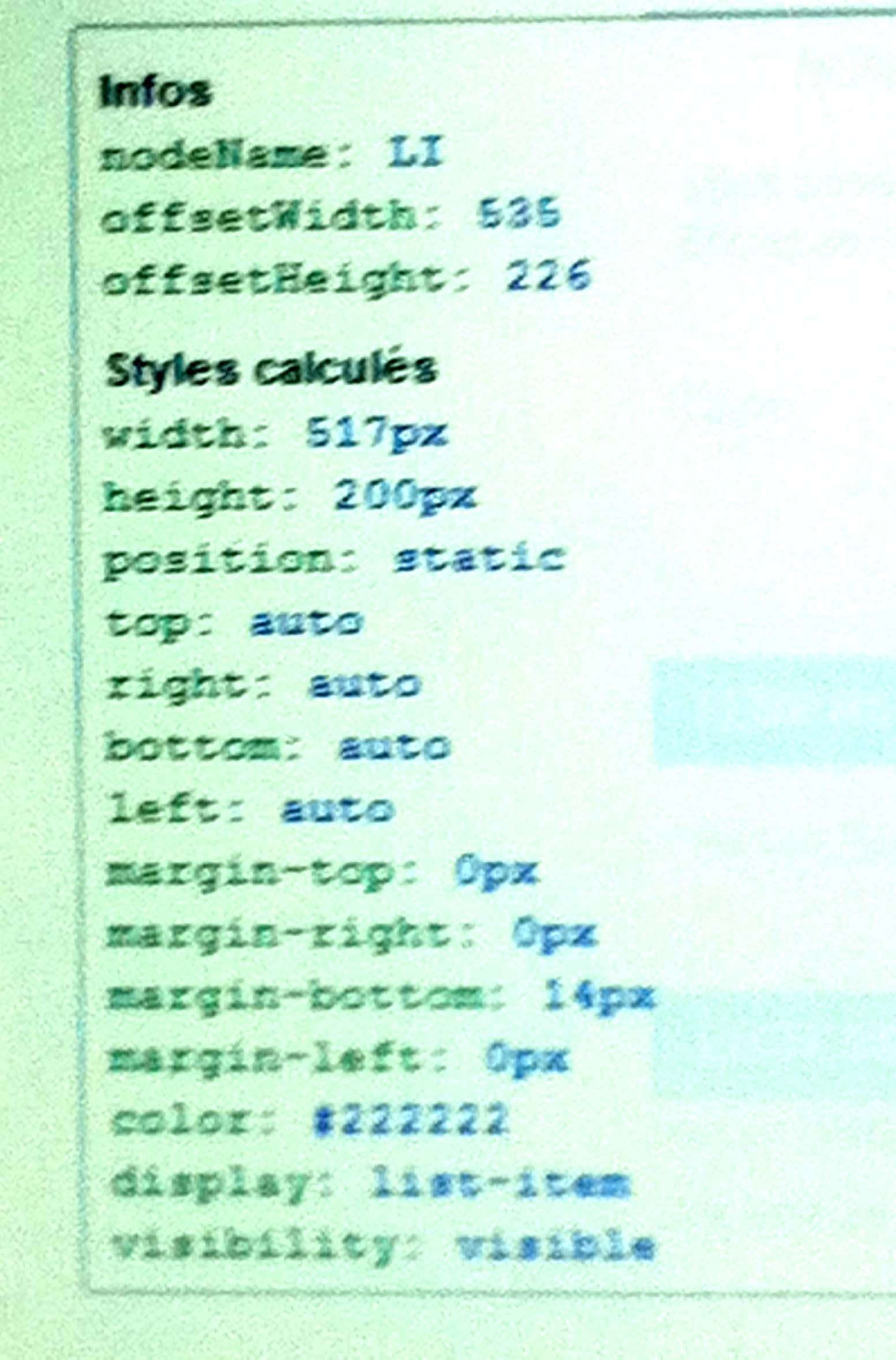

philiber30 Posted November 11, 2011 Author Share Posted November 11, 2011 Au niveau de la balise li, il n'y a qu'un "clearfixe" <!-- Products list --> <ul id="product_list" class="clear"> {foreach from=$products item=product name=products} <li class="ajax_block_product {if $smarty.foreach.products.first}first_item{elseif $smarty.foreach.products.last}last_item{/if} {if $smarty.foreach.products.index % 2}alternate_item{else}item{/if} clearfix"> */En supprimant cela donne les photos jointes, cela ne supprime pas les boîtes "first_item et last_item/* <div class="left_block"> (Block pour le comparateur) {if isset($comparator_max_item) && $comparator_max_item} <p class="compare"> <input type="checkbox" class="comparator" id="comparator_item_{$product.id_product}" value="comparator_item_{$product.id_product}" {if isset($compareProducts) && in_array($product.id_product, $compareProducts)}checked="checked"{/if} /> <label for="comparator_item_{$product.id_product}">{l s='Select to compare'}</label> </p> {/if} </div> <div class="center_block">(Block image, prix, dénomination produit) <a href="{$product.link|escape:'htmlall':'UTF-8'}" class="product_img_link" title="{$product.name|escape:'htmlall':'UTF-8'}"><img src="{$link->getImageLink($product.link_rewrite, $product.id_image, 'home')}" alt="{$product.legend|escape:'htmlall':'UTF-8'}" {if isset($homeSize)} width="{$homeSize.width}" height="{$homeSize.height}"{/if} />{if isset($product.new) && $product.new == 1}<span class="new">{l s='New'}</span>{/if}</a> <h3><a href="{$product.link|escape:'htmlall':'UTF-8'}" title="{$product.name|escape:'htmlall':'UTF-8'}">{$product.name|truncate:35:'...'|escape:'htmlall':'UTF-8'}</a></h3> Link to comment Share on other sites More sharing options...
Grafics Posted November 11, 2011 Share Posted November 11, 2011 C'est normal, le problème c'est que tu a une valeur (ou pas) width au niveau de ta balise li qui est trop faible, donc on retrouve un décrochement à chaque case. Soit tu augmentes ta valeur au niveau de ta balise li soit tu diminues la valeur width d'un des composant à l'intérieur de ta balise li (soit le titre, soit la description... à voir) Link to comment Share on other sites More sharing options...
philiber30 Posted November 12, 2011 Author Share Posted November 12, 2011 Salut Grafics, Le problème ne venait pas de la balise li en fin de compte. J'ai résolu le problème avec les margin-bottom et padding ainsi qu'en adaptant le width du center_block afin de me caler sur 2 colonnes. Je vais essayer de peaufiner pour mettre la liste produits sur 3 colonnes. J'aime bien le design du thème prestashop_new mais le css est bien plus compliqué que sur les anciens thèmes. Merci pour ton aide, J'espère avoir l'occasion de te retourner le service Cordialement, Philippe PS: à quoi correspond cette propriété?? width="{$homeSize.width}" css3 ??? je pêche par ignorance. Cela concerne la largeur des images dans la liste des produits Link to comment Share on other sites More sharing options...
