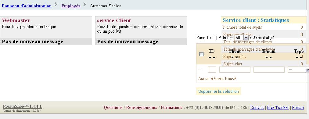

yveslerouge Posted November 8, 2011 Author Share Posted November 8, 2011 Mince, j'ai vraiment du foutre la pagaille. J'ai modifié donc cette ligne define('__PS_BASE_URI__', '\"/themes/\"'); en define('__PS_BASE_URI__', ''); le Back Office remarche mais reste bancal: la "mise en page" est plus grosse et l'accès aux modules ne marche plus. exemple: The requested URL /backoffice/modgo_front_office_features was not found on this server. L'accès à la boutique en ligne donne cela sous mozilla: La page n'est pas redirigée correctement. Firefox a détecté que le serveur redirige la demande pour cette adresse d'une manière qui n'aboutira pas. La cause de ce problème peut être la désactivation ou le refus des cookies. J'ai viré les deux modules que j'avais installé avant de planter tout mon Bo (google base et google shopping) Ci joint un exemple d'aperçu du visuel de mon BO.... je ne vois plus rien non plus dans mon catalogue ! Faut-il que je réinstalle prestashop ? Tout ce que j'ai fait est perdu? Help et merci d'avance Link to comment Share on other sites More sharing options...

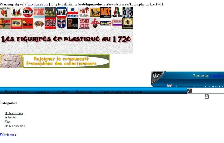

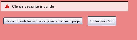

yveslerouge Posted November 9, 2011 Author Share Posted November 9, 2011 Les modules sont toujours HS. Mise en page très bizarre qui apparait. Si je veux accéder à la boutique via "connexion à la boutique", j'ai un message d'alerte en rouge qui s'affiche. Pour un accès "direct" cela remarche à moitié mais d'une façon anarchique avec un message erreur:* Warning: strpos() [function.strpos]: Empty delimiter in /web/figurinehistori/www/classes/Tools.php on line 1961 Tout est décalé et il manque plein d'éléments. C'est certain que les problèmes proviennent de SEO-URLS que j'avais voulu modifier. Link to comment Share on other sites More sharing options...

yveslerouge Posted November 10, 2011 Author Share Posted November 10, 2011 Salut pouicpouic12, Mon settings.inc.php est exactement renseigné comme le tien. Je confirme une dernière fois, que je n'avais (et n'ai toujours) pas de .htaccess à la racine de mon serveur, car non généré. J'ai installé deux modules Google (pour référencement etc) et ai donc voulu configurer correctement cela en déclarant des urls comme cela était conseillé. C'est donc en passant via l'onglet "préférences" puis SEO&URLS puis CONFIGURATION des URLS et enfin REPERTOIRE CONTENANT PRESTASHOP que ca c'est gaté: j'ai validé seulement "themes"... Je ne me suis pas aperçu immédiatement que le BO avait changé d'apparence mais seulement après en être sorti. (Idem pour ma boutique en ligne, du reste) Depuis, j'ai un peu bidouillé ici et là, suis revenu sur ce menu, ai remodifié le settings.inc.php pour en arriver là. Je dirai donc (à moins de me tromper?) que le template de base est changé (ou n'apparait pas comme il le devrait cf photos jointes ci dessus) et que les modules, non seulement sont inacessibles par le Back Office , mais n'apparaissent plus (ou ne fonctionnent plus) sur ma boutique en ligne. http://www.figurine-historique.com Sinon, y aurait-il une solution du genre réinstallation? sachant que Prestashop était DEJA installé et proposé chez mon hébergeur (1hébergement.com) Link to comment Share on other sites More sharing options...
