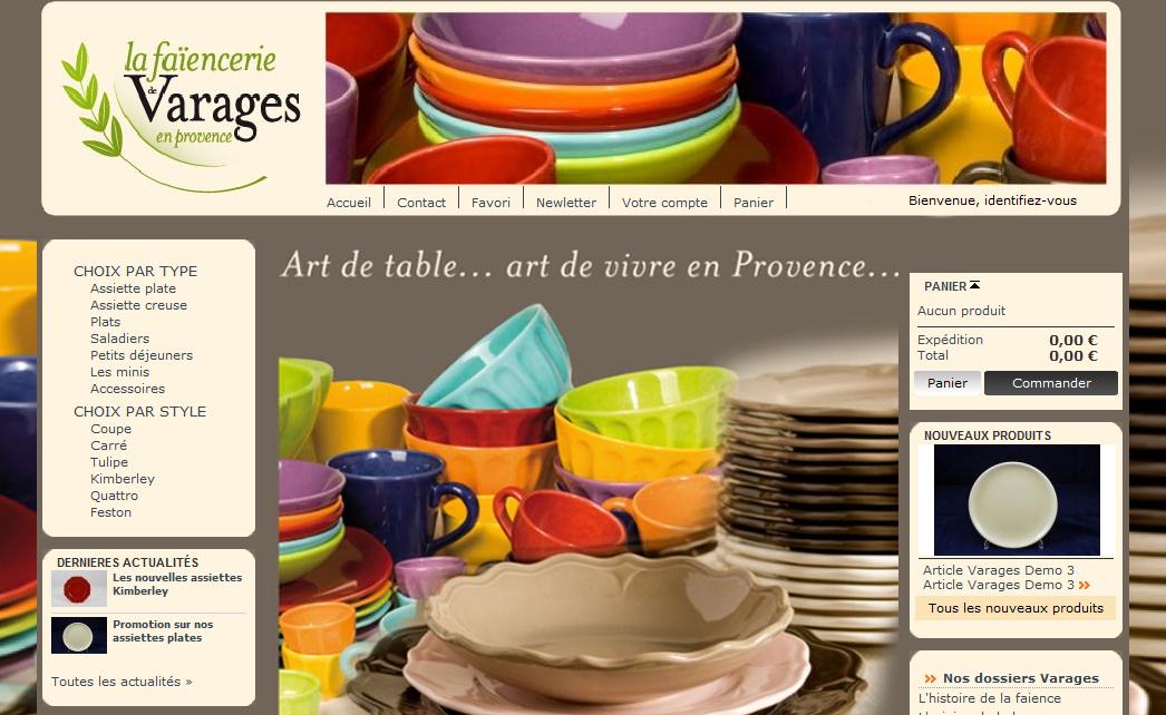

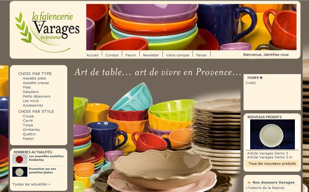

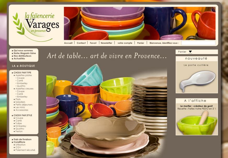

xtrem Posted November 6, 2011 Share Posted November 6, 2011 Bonjour, J'aimerais que le fait de cliquer sur la fleche du panier puisse le refermer completement car la le bloc reste vide. Je vous mets en apercu des images de mon panier actuel ouvert (image1), fermer (image2) et une autre images de ce que je voudrais réussir à faire (image3) Tant que j'y suis, j'aimerais que mon panier soit fermé lorsque l'on arrive sur le site. J'avais trouvé quelque chose ici: http://www.prestasho...age-soluce-ici/ mais la version est dépassée. Si vous avez une idée n'hésitez pas merci d'avance Link to comment Share on other sites More sharing options...

xtrem Posted November 9, 2011 Author Share Posted November 9, 2011 J'ai résolu le problème du panier qui ne se fermé pas complètement, pour cela, j'ai modifié dans mon css le min-height que j'ai mis à 0 dans la classe ( ou div je confonds...) div.block .block_content du fichier global.css Pour le panier qui doit être fermé à l'arrivé du site, toujours rien trouvé :/ Link to comment Share on other sites More sharing options...
